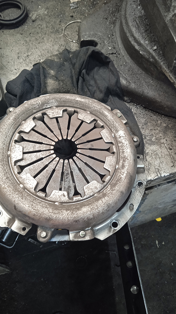

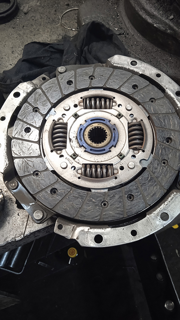

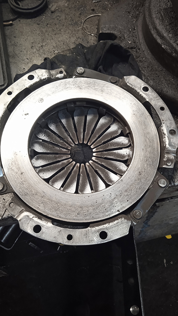

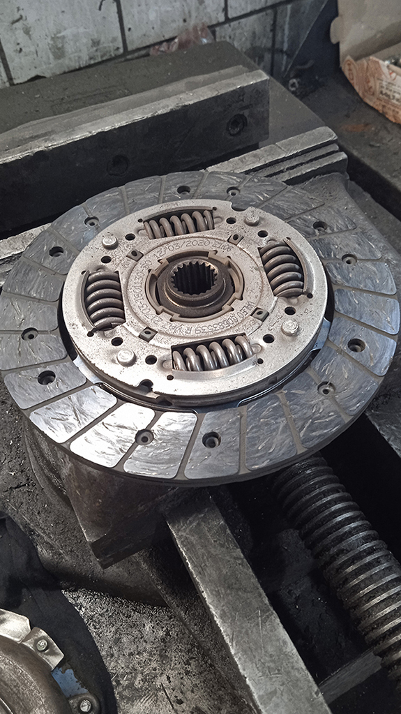

Всем добра. Долго не хотел создавать тему. А выяснилось, что тема то уже создана. Сейчас у меня пробег 42000км. Я купил машину с пробегом, 28000км. По началу проблем не было. Однажды зимой я на тросу потаскал шоху. И сцепление стало как бы внизу. Тогда я отрегулировал трос, чтобы сцепление брало в полном диапазоне. В дальнейшем появился люфт 2см и мне приходилось носком подтягивать. Я решил, что спалил сцепление зимой. Поменял родное на крафт, а когда пришел на сто к концу работы то увидел сове родное в хорошем состоянии. Новое сцепление ведет себя точно так же. Включается почти сразу и внизу и так же есть люфт педали 2 см.

p.s. Фотки родной сцепы прикрепляю.
p.s.2 Прошу "не закидывать меня помидорами". Заменил сцепу по совету друзей. Которые втирали мни, что мол потаскав классику и побуксовав в сугробах я тем самым сносил диск. Накладки стерлись и якобы по этому педаль стала проваливаться. Пробуксовки диска при старте с места никогда не было.

Сообщения: 17475
Peter-I писал(а): Прошу "не закидывать меня помидорами".
Да никто и не собирается!
В этот раз ты всё по фен-шую сделал, т.е. не стал плодить баян, а спросил в уже существующей теме.
А то, что ты что-то сделал по советам друзей... ну дык не все же обязаны быть доками в авторемонте, посему и вынуждены спрашивать у друзей и на форумах.
Решил проблему и отписался - дважды молодец.
Только не езди больше в тот сервис, там просто неграмотные баблорубы работают
А снятую сцепу не выбрасывай, по фоткам вполне себе нормальная. Металлические части протри литолом, заверни в вощёную бумагу и убери. Когда поставленную сцепу укатаешь, заменишь на старую, она ещё тык 60-70 походит.
