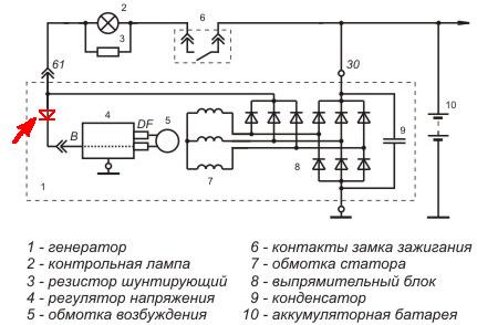

И всё-же у специалистов хочется узнать какой и куда именно надо впаивать диод, чтобы получить увеличение напряжения АКБ?
Все фотографии с хостингов давно уничтожены, сторонние ресурсы уже наполовину недоступны, и только один товарищ Бибикин пытается что-то предпринять на свой страх и риск-но специалисты его игнорируют и ведут беседу о чём-то о своём о "высоком".
Как-то хочется уже увидеть кокретную схему доработки, скажем для генератора 37.3701, такой же у товарища Бибикина.
TDream
Диод на >5A и >20B в разрыв провода на контакт D
Размер файла: 37.84 KB
Просмотрено: 372 раз(а)
STARый рокер 1945
Сделан в СССР писал(а):
Что-то тема "скатилась" в сторону сплошных диферамбов.
Да, уж , маленько "нафлудили". Извините, увлеклись.
Диод лучше поставить КД213А (10А). Только ставить его на радиатор, изолированный от "массы" или диод изолировать от радиатора. Диод может пропустить ток в (1...1,5)А без радиатора, но в Вашем случае ток может достигать 4А. При низких оборотах коленвала. В.Д.
P.S. Вообще-то, это примитив, но просто в реализации.

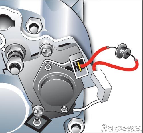

Сделан в СССР
Спасибо! Доступно. Наглядно.
А "источник"( номер ЗР) узнать можно?
Rover_61reg
Всё давно придумано до зарулей
или другой вариант.
Это если его в разрыв массы РН ставить.
А если в "+" питания РН,как на фото выше,то достаточно любого маломощного.
Good
Глубокое заблуждение. Через доп. диод протекает весь ток возбуждения, т.е. -4А. В.Д.
bibikin
Как так маломощного, если через него идёт и весь ток что идёт на РН?
Вот на картинке с сайта ВТН (vtnauto.com) показал диод в генератор с обычным РН (без дополнительных входов).
В характеристиках РН указан максимальный ток выходной цепи - 5,0 А.
Размер файла: 27.17 KB
Просмотрено: 324 раз(а)

Согласен.Поторопился с ответом. cry
Имел в виду отключение цепи контроля(она же и питание РН D+) от "+" питания на ОВ и подключение только ее через диод:
Это ток с массы через транзисторный ключ на ОВ (клемма DF).
А вот другая щетка ОВ включена параллельно "+" РН,поэтому,не разъединяя эти цепи, и необходим мощный диод в общем плюсе питания.
Развязав их диодом,достаточно маломощного.
Сам РН потребляет менее 100 mA,а последние современные около 1 mA.
Сохатый
т808, слушай. а ты эту схему сам пробовал? А то меня в ней один момент смущает.. Pardon
Да.Ставил диод в разрыв отпаянной ноги от таблетки на 61 клемму.
Какой?
Сохатый
т808, смотри, там же внути РН параллельно ОВ стоит шунтирующий диод, через который протекает ток самоиндукции после того, как закрылся основной ключ. Без него во первых ток в ОВ будет прерываться, во-вторых силовой транзистор будет шарашить нехилая ЭДС самоиндукции в момент разрыва цепи.
Так вот этот ток самоиндукции должен вытечь из таблетки и попасть на плюсовую щетку. В стоке без проблем, ибо там только пайка между ними. А тут мы вкрячили диод, в направлении обратном протеканию этого тока. Понимаешь о чем я?
Ладно, вечерком дома разрисую всё с графиками, а то чувствуется сумбурно я маленько объясняю.
STARый рокер 1945
Уважаемый "Сохатый"! Вы всё правильно подметили. Респект! Есть вариант, поставить диод КД213А параллельно обмотке, прямо на щётки. Я так делал в РН-14Д. В.Д.
Сохатый
То есть зашунтировать щетки снаружи? Хм.. ну опять же, придется ставить диод на ток более 5-6 ампер. Что-то уж совсем некомпактно получается. Интересно, как же оно у т808 работало? Даже если был высоковольтный диод и он выдерживал всплески обратного напряжения, - прерывание тока через ротор ведь тоже не есть хорошо..
STARый рокер 1945
Ток в импульсе самоиндукции примерно равен току разрыва. Время импульса - не замерял, но несколько ms будет. Хочу сказать, что средний ток будет невелик и, вполне возможно поставить диод КД226А.
Я ставил диод КД213А на щёточный узел, но был один случай, когда из-за поломки (механической) диода пробило транзистор и блок вышел из строя. Теперь диод стоит на плате. В.Д.
STARый рокер 1945
Диод включен так, что импульс обратного хода проходит через диод в прямом направлении. Поэтому напряжение импульса не имеет значения. Не нужен и высоковольтный диод. В.Д.
Верно.Получаем последовательно включенные доп.диод и штатный - шунтирующие ток самоиндукции ОВ.
Именно.
Такой и стоИт в серийном 121.3702 - практическом аналоге нашей таблетке,он на дискретных элементах, с переполюсовкой питания и обратной структурой полупроводников.
Именно там сначала и устанавливался диод на РН 56.3702 и его Болгарских аналогах.
Rover_61reg
Наличие диода в РН легко проверить тестером. Думаю конструкторы РН люди не глупые...
