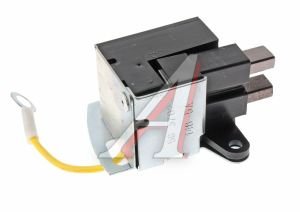

РН составной.
Щеточный узел вдвигается в корпус РН и имеет от щеток два скользящих контакта.
Вот в корпусе,отдельно от платы,прямо на площадках для щеток и впаян этот диод.
Здесь виден блок щеточного узла
А это он отдельно

Сохатый писал(а):А разве он где-то что-то не так сказал? Вроде бы всё прояснилось - вон и картинку с РНом он выложил для пояснения.
Я ее лишь позже выложил.А сначала не указал,что делал это с впаянным в параллель щеткам диодом.
На 56-м он конструктивно там,а на таблетках - в ней самой.

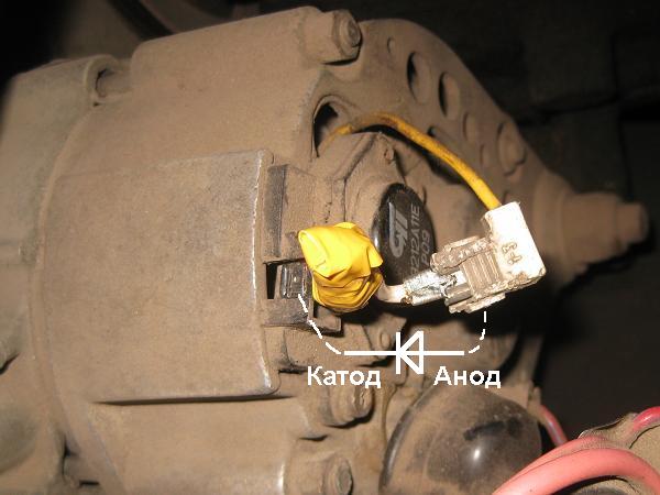

подниму темку ! поставил диод в разрыв провода как на рисунках выше анодом к РН катодом к гене. при включении зажигания не горит значек батарейки на панели ! если убрать диод то горит как и раньше ! что не так ???

barabuler писал(а):подниму темку ! поставил диод в разрыв провода как на рисунках выше анодом к РН катодом к гене. при включении зажигания не горит значек батарейки на панели ! если убрать диод то горит как и раньше ! что не так ???
Нужно сделать с точностью наоборот. Катодом к РН-14, а анодом к "61", т.е. к генератору. Алексеич.

ставь в разрыв этого провода и в правильном положении!

ок. эхх голова два уха....
Добавлено спустя 3 минуты 29 секунд:
по ходу таблетка сгорела из-за того что я завел с диодом наоборот напряжение было 12.6 потом гена завыл потом я заглушил. убрал диод и напруга стала 17.5 и гена гудит. поставил на место запасной РН все нормально стало.
bibikin
Предупреждений: 2
Сообщения: 1376
Откуда: Томцк (Сибирррь)
Поставленный наоборот диод не должен был так печально повлиять на РН.
Возможно ты ещё что-то делал с генератором, возможно он уже был неисправен, тебе не хватало напруги и стал делать диод. (но это для другой темы)
