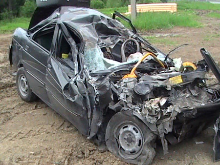

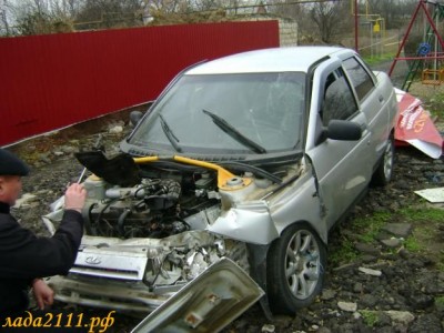

badboy2115
LAVik писал(а):
Foze
При дтп она сложится т.к. он искусственно прослаблена дабы такого не происходило.при условии что приблуда не dydya Vasya indastris происхождения.
Добавлено спустя 2 минуты 38 секунд:
za_k_on писал(а):
Foze а иеперь включаем то, что должно быть на плечах.
Если поведёт обе стороны, а не одну - деформация салона будет меньше. Т.е. дверь не будет торчать в середине твоего сиденья, а просто тебя толкнёт в бок.
Ты о здоровье и жизни будешь думать или о том, как восстановить машину за 50к после дтп?
Открою тайну - один хрен она пойдёт на свалку.
Если хоть немного растяжка поможет противостоять сминанию кузова спасая Вам драгоценную жизнь - считай поставил не зря. А сама машина - есть железка, которую можно и нужно менять, жизнь - бесценна!
Размер файла: 55.19 KB
Просмотрено: 156 раз(а)
Размер файла: 68.02 KB
Просмотрено: 144 раз(а)
LAVik
у меня было серьезное дтп(кто помнит ) растяжка была техномастер. никуда противоположный стакан не ушол.
Растяжка по своей жесткости - ничто, по сравнению с зажатым между лонжеронами двигателем.

Ребят, я тут не с кем не собираюсь спорить, сколько людей столько мнений, эта штука бесполезна на новую машину, железо крепкое ещё и ставить ИМХО эту распорку ну нет смысла.
У меня у девушки на 14й 2010 года стояла техномастер, удар был в левый край угла крыла, когда я подъехал сразу к ней, оглядел машину, и видно было что крыло правое ушло из пазов, и это благодаря этой распорки, когда приехали к ремонтнику он стал её делать и я лично спросил распорка помогла нет, на что он ответил... От ваших распорок таких одни минусы, видишь крыло с другой стороны выперло - из за распорки, видишь лонжерон повело правый - это из за распорки. Нету у неё плюсов, одни минусы. На живых примерах нужно убеждаться, чуть ниже фото скинули - кому то помогла, а кому то только в минус ушла... Тут делать самому вывод, либо ставить либо нет...
Ремонтник лох, что еще сказать...
Он прав! Но только в том случае, если под капотом не стоит двигателя.
Если двигатель стоит, то при ударе с одной стороны вторая не просто уходит в сторону, а ее загибает. Что гораздо сложнее вытягивается.
Добавлено спустя 2 минуты 37 секунд:
Foze
Вот распорка, из-за которой уходит противоположная сторона (не считая мотора под капотом).
Следуя твоей логике - надо ее отрезать Good
