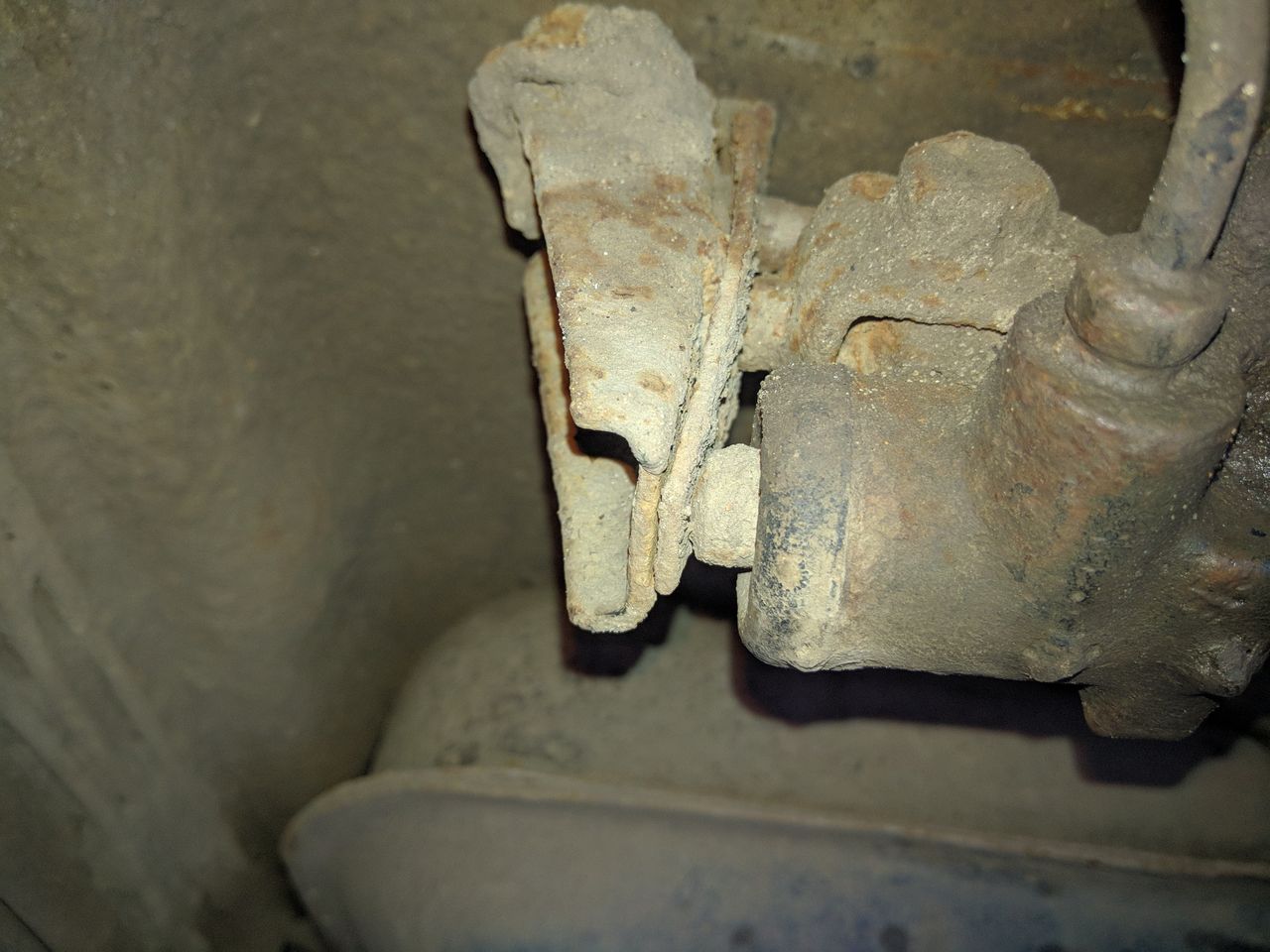

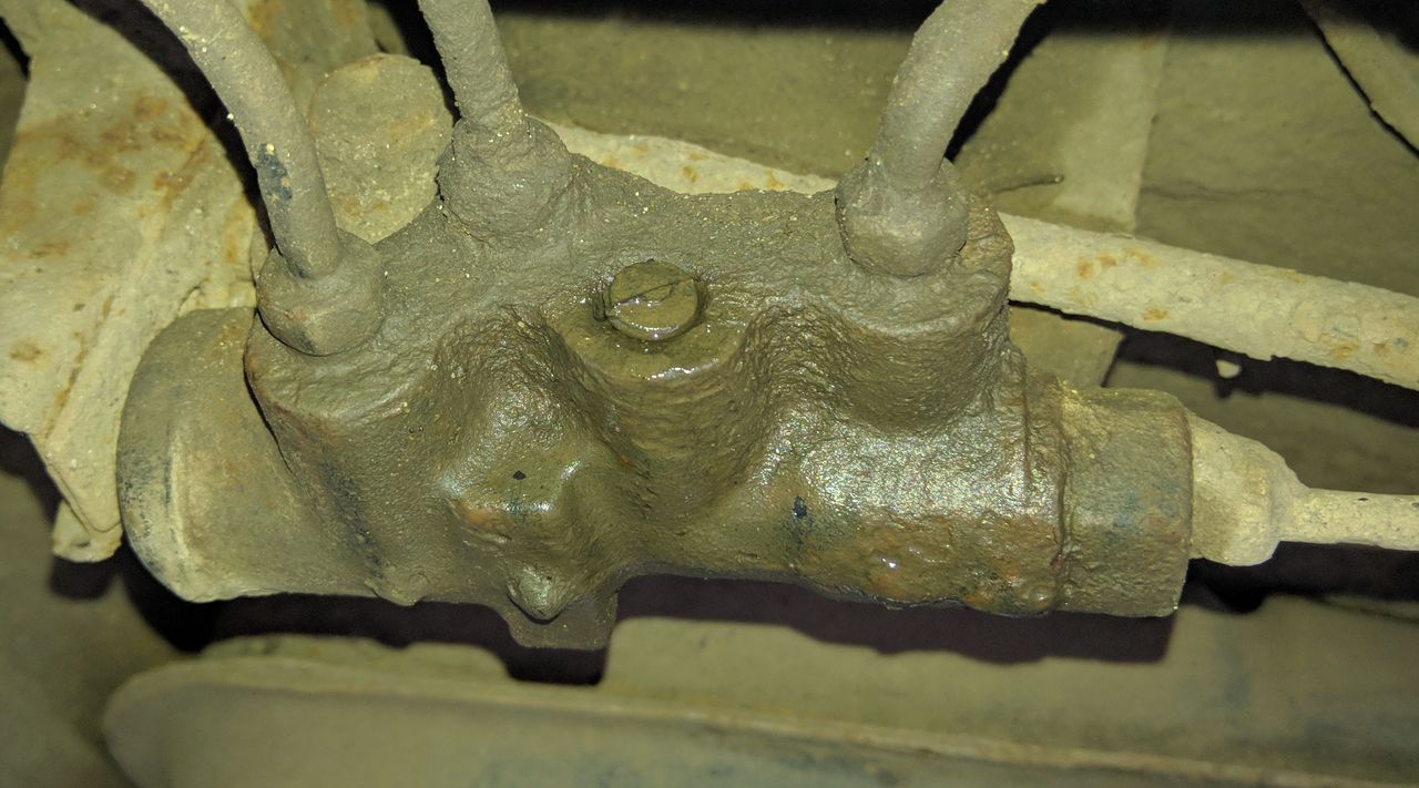

Добрался сегодня до "колдуна". Видок у него конечно не важный. Как будто просится на отдых. Плюсом еще и зажат был. Поэтому наверно задок и перетормаживал. Ослабив и поковыряв отверткой он отдвинулся далековато, миллиметра на 4 и сейчас пропали задние тормоза. Как отрегулировать расстояние не снимая этого шамана?
Это ещё нормальный видок! Ты мой не видел. Smile
И при этом он даже работает!
vazik-1 писал(а):
Как отрегулировать
Эх, молодёжь... Ленивые Вы все, до безобразия. Поиск никак освоить не хотите. lol1
Всё давно уже изрегулировано вдоль и поперёк и здесь расписано.
Чти... и не благодари! Smile
ЗЫ: один момент - при прокачке задних тормозов не забывай вставлять отвёртку в зазор колдуна, иначе правое заднее колесо не прокачается! Wink

Т.е. менять пока колдун не обязательно?
Вот я дурень, хотел сам колдун пододвинуть, а надо было рычаг двигать.
Но все равно спасибо.

К тому же, рано ещё. Чую, покувыркаешься с настройкой колдуна и... полезешь таки менять левый ЗТЦ. supercool
Кирдык упорному кольцу в нём настал, за время стоянки пружина стаскивает его вовнутрь => не тормозит, пока до дури не нажмёшь и не выдвинешь его, куда положено. А последующий перетормоз задними наступает из-за того, что колдун у тебя таки неправильно отрегулирован, вупор стоит, т.е. совсем без зазора.
Хочешь убедиться? Утром, перед выездом заведи мотор и на стоячей машине пару раз со всей дури прожми педаль тормоза. Не резко! А просто сильно, до упора. Теперь ехай, оба задних будут тормозить. supercool
Ну, т.е. как тормозить... перетормаживать, колдун то ещё не отрегулирован. Но, оба! Wink

Сделал ключик для регулировки колдуна. На 2мм перед не схаватывал, только оба задних. После н- ного количества регулировок с широко разжатым зазором, педаль стала тугая, как будто без вакумника, стал схватывать передок, и если педальку давить до упора подключается заднее правое, левое заднее не хочет почему-то.
Передок схватывает только с большим зазором влезают щупы: 1+0.9+0.8+0.7+0.6+0.5+0.4 и плюс ещё сам поршень пошевелил туда-сюда.
Либо машин занижен до безобразия, либо плохо прокачан зад, воздух в камерах колдуна, его от туда не так просто выгнать.
Короче, лучше меняй оба ЗДТ, прокачивай хорошенько, т.е. с отвёрткой и по диагонали (заднее правое-переднее левое, потом заднее левое-переднее правое). Регулируй снова колдуна и будут у тебя нормальные тормоза... какое-то время... всё будет зависеть от купленных тобой ЗТЦ и качества выполненных работ.
