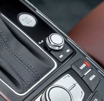

Собственно вопрос такой - есть магнитола Пионер, управление громкостью - кнопки. У Пионеров предусмотрено подключение джойстика, резистивное управление. Вот сделать джойстик с кнопками труда не составляет, а вот сделать управление громкостью с помощью энкодера, вот тут для меня проблема, но очень хочется
Подпаяв резисторы к энкодеру, для управления громкостью, я получил не произвольное переключение папок, треков, громкости до кучи и всё это без кручения того самого энкодера. В интернете на тему "Энкодер вместо кнопок" я толком ничего для себя не нашёл, схем много, но насколько они для моих целей, это вопрос........
Возможно ли вообще приблудить энкодер? может есть уже готовые модули в продаже, или может схемку не сложную кто подскажет
Хочется как на Ауди, пульт сделать

Ключевое слово - что такое ваш энкодер и как он формирует команды? После ответов на наши вопросы можно получить ответы на ваши.

Нужно разобраться как работает твой энкодер и/или переделать его, чтобы при повороте ручки на фиксированный!!! угол влево или вправо он замыкал контакты + и - громкость. Ограничить угол поворота можно простой доработкой механизма.

Купи оригинальный пульт, эээ кнопки... Нужен микроконтролер и энкодер, мк будет отслеживать угол энкодер и подключать выход резистивный
