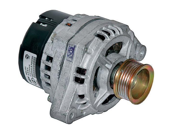

Генератор 2110/2112 9402.3701000 80 А "КЗАТЭ", запищали подшипники. Подскажите какие там подшипники: тип, номер или как там, что бы в магазине дали то что нужно.

Вячеслав II писал(а): что бы в магазине дали то что нужно.
разбирать гену и подбирать .
Вячеслав II писал(а): тип, номер или как там,
разноразмерные попадаются.в зависимости от года выпуска.

Вячеслав II
Инжевый гена по табличке 2112, хотя книжка старая (2002 года) и могут быть варианты.

у меня гена 2112-3701010 подшипнки- 6303 и 6203

если белорусский то 302 и 202
если КЗТЭ 80 А то 303 и 203

Поменял подшипники, оказалось 303 и 203
