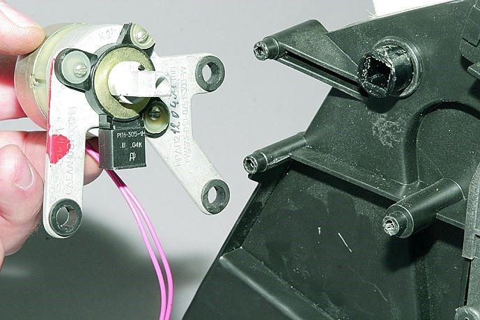

Снял редуктор.
Без снятия привода дворников и ВУТа это было похоже на сборку парусника в бутылке. (Благо под рукой оказались длинные 25 см хирургические зажимы и 40 см гибкий привод на трещётку).
Разобрал.
Выяснилось, что маленькая 4 мм латунная шестерня, которая, судя по всему, должна сидеть на валу двигателя с натягом, прокручивается очень легонько, без сопротивления практически.
Отсюда и возникла проблема - вниз она может уронить рычаг с заслонкой, а вот обратно поднять уже не хватает зацепа с валом.
Попробую нацинковать вал и с натягом посадить её на место.

Хотел заодно снять и протереть переменный резистор.
Но как его снять не совсем ясно.
На валу над ним, плечо привода сидит. Стянуть его с вала съёмником возможно, но как его потом, с натягом, сажать на место, если нет упора - "часовой механизм" редуктора латунный, тонкий, ненадёжная опора, для напрессовки.
Хотя в пазу видно, что какая-то шайба с разрывом, на валу прокручивается, возможно она фиксирует плечо на валу.
Не помнишь, как снимал резистор с вала?
Рычаг привода либо на клей посажен, либо с натягом...

Спасибо. Тема в тему, но вот про снятие плеча с вала микромоторедуктора ЗИМ (МРДП1) нет ничего конкретного.
Попробую стрелочной "цешкой" потихоньку вымерять резистор. Будут рывки - буду мараковать, как его сымать. Ан нет так нехай дальше сидит.

Снял резистор.
Засверлил рычаг у вала с двух сторон, вставил свёрла и съёмником стянул (оказалось он сидел на клею).
К сожалению резистор оказался убитый механически внутри.
Плюс к тому, шестерня, которую на вал моторчика посадил на акрилацетатный клей, всё равно провернулась. Оказалось при определённом положении и встряхивании шестерни редуктора подклинивает, а сам редуктор уже неразборный.
Купил новый ММР (Омега).

All Exx64
Kонстантин писал(а):
Очень напрягают эти самые "долгие повороты" на Тмин и Тмакс - это нормальная работа или косяк САУО и как следствие будет перегрузка на движок/шестерни ММРа и опять ММР покупать?
Три часа курил поиск, нет конкретного ответа, как САУО "калибрует" по ММР пределы рабочего сегмента, в котором будет "елозить" рычаг привода заслонки.
Неужели он "не видит" краёв резистора (при этих разворотах сегмент Тмин.~8c.(~160градусов)< Тмакс.~10c.~180 градусов, исходная всегда сдвигается бессистемно).
На старом ММР резисторе рабочий сегмент был от 1200 Ом (Тмин) до 3700 Ом (Тмакс.)
Или он "калибруется" перегрузкой на движке, при "упоре в стену"

+ Износ датчика_резистора ММР (излишнее "дёргание" ММР)
Радиолюбители могут попробовать отремонтировать (в продаже этот "КДАБ.431418.005ТУ" - также не нашел:
Датчик положения вала Предназначен для комплектации электропривода (микромоторедуктора) системы управления заслонкой отопителя автомобиля ВАЗ 2110. Датчик является аналогом резистора РП1-312.
ОСНОВНЫЕ ТЕХНИЧЕСКИЕ ХАРАКТЕРИСТИКИ
• Величина начального сопротивления (в точке Б), кОм 1,3±0,26
• Линейное приращение сопротивления (на участке Б-В), кОм 3,7±0,37

Kонстантин
All Exx64 писал(а):
Плохо курил, я же ссылку давал где:
... Если это — пятипозиционный блок САУО 1313.3854, то ММР после 13 секунд работы в "min" или "max" выключается.
Именно это меня и "успокоило", похоже, что это нормальная работа для ММР, то-есть "так и задумано".
Насчёт резистора ММР, он был "расцарапан" по месту движения ползунков, и под контактной плёнкой резистивный слой был "покоцан" резистор восстановлению уже не подлежал.
Плюс механика ММР клинила при встряхивании, а он неразборный (основные валы шестерён запресованы в корпус с двух сторон и доступа ко всем шестерням нет)
В розничной продаже (через интернет) резистор я нашёл, но цена более 650руб. плюс доставка из Казани (неделя+500 руб.) - в сумме ненамного дешевле нового ММР (1600руб.)
ММР у меня металлический (старого образца - железный цилиндр с рычагом)
