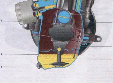

Paxan4eg45 писал(а):есть версия что коленвал при уровне достает до масла
Бред !!!
Во первых тогда на щупе ни один конструктор не поставил бы метки на этом уровне,
а во вторых от коленвала до поверхности масла конское расстояние !
| Масло уровень в поддоне ВАЗ 2108.jpg |
Бред !!!
