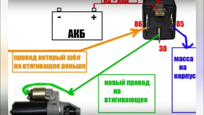

витмар писал(а):yarikx600
Чтоб далеко не бегать,я бы сначала обратил внимание на разъем на втягивающем,тонкий провод.Возможно нужно поджать или заменить.
Выход из положения - поставить разгрузочное реле на стартер - ведь его изначально нет и все замыкается самим замком зажигания - а в нём скорее всего контакты подгорели и не передавали нужную силу тока. Замок менять не стал, поставил реле и силовую кнопку. С тех пор ни одной осечки. Как с замка зажигания так и с кнопки. Реле прям собирал на новых проводах, и закрепил под капотом на видном месте. Схема очень простая

yarikx600 писал(а):Замок менять не стал, поставил реле и силовую кнопку.
Не боишься стартер спалить,если реле залипнет?
Да и вроде с 2005 должно стоять реле блокировки стартера.Но могу и ошибиться.
