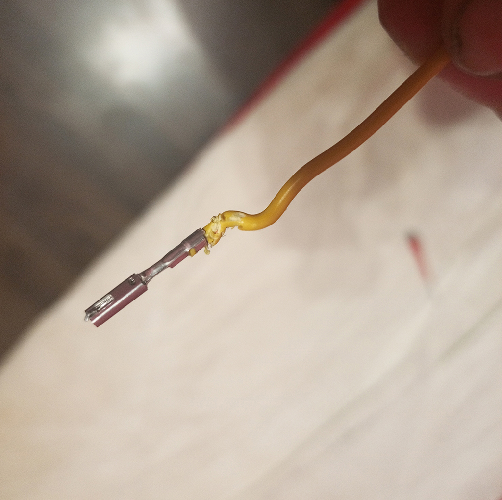

Господа, проблема не в том, чтобы вытащить. Надо пины "мама" вставить. Вставить!!!!!!!!!!!!!!!!!!!!! Вытаскиваются без проблем!!!

Сообщения: 16694
Ничего не понимаю...
Т.е. пины вынимаются, а обратно не вставляются?
Да хрень какая-то....

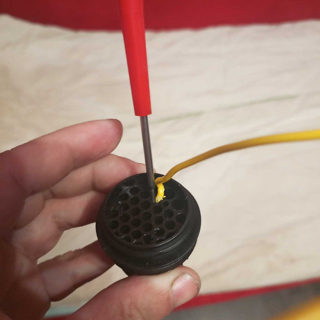

Вставляются, но чтобы вставить надо затолкивать тонкой отверткой. Ребята, я серьезно, а вы меня троллите. Могу видос записать.

Peter-I писал(а):Ребята, я серьезно
Да не тролит никто.
Вот на фото с мамкой,язычек фиксации не туда смотрит,он почему-то вперед смотрит.А должен смотреть назад и быть слегка отогнутым.Да,иной раз нужно подпихнуть наконечник,но как правило это именно подтолкнуть,а не заталкивать.
Глядя на эту мамку,ощущение что ты не распиновал,а просто вырвал,при разборке.

Peter-I бывает да, что чем то надо подпихнуть, у мня тож бывало в глубокую колодку не лезет, усилия не хватает чуть, особо когда провод тонкий, гнется..или облой в колодке. Тогда допихивал чем либо тонким

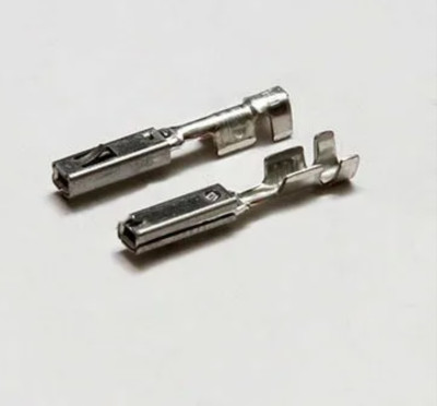

Peter-I писал(а):Не совем понимаю что должно быть отогнутынм
Внимательно посмотри на пин.Видишь посредине язычек?Он у тебя вперед смотрит,а должен назад и слегка вверх.Он препятствует выпадению пина из гнезда,когда разъемы подключаешь.
И да,пины такого типа вставляются только в одном положении.
Добавлено спустя 9 минут:
Надеюсь понятно как должно быть

Про серый язычок понял. А вот каким концом маму вставлять в Т-образную дырку вопрос.

Peter-I
Не понял о чем вопрос.Пины вставляются со стороны проводов.

1. Пины действительно вставляются со стороны проводов. Но если посмотреть на разъем сверху, (не там где провода, а с противоположной стороны) то мы увидим что "дырки" в форме буквы Т. Исходя из этого надо понимать в какую сторону должен стоять пин.

Peter-I
Короче ты ни разу этим не занимался.
Вот где ножка Т,там вставляется экстрактор.Там и должен находиться язычек,он же фиксатор,ежли по научному.Значит вставляя пин в корпус,нужно сориентировать язычек так чтоб он был со стороны куда вставляется экстрактор.
