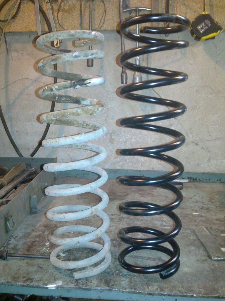

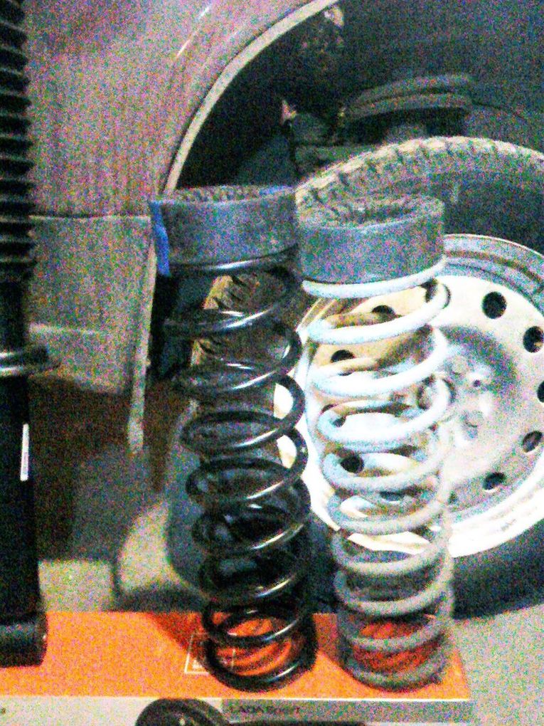

штатные пружины у меня сильно просевшие были. белые - штат, чёрные К-Флекс. и количество витков разное.
| 1.jpg |
162.58 KB |
308 раз(а) |
| 2.jpg |
220.57 KB |
333 раз(а) |

Сеня74, так у тебя не штатные пружины от 2112, а каябовский К-FLEX?
Сеня74
Сообщения: 69
Откуда: Омск
Авто: ваз2108 1988 г.в. англичанка
не, штатные 2108, каяба для 2112. на сколько мне известно высота пружин одинаковая, жестскость разная
