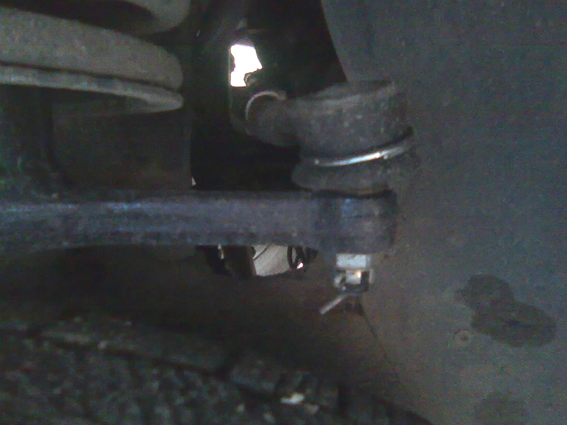

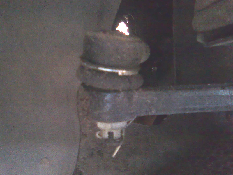

Всем,здрасьте!Поменял рулевые концы,поехал на развал ,когда вернулся заглянул под колесо,а концы стоят криво,можно ли так ездить и чем грозит?

Вот, выкладываю фотки рулевых наконечников,кто что скажет?

M_74
Сообщения: 691
Откуда: 56
Авто: калиноуниверсал
suprimex писал(а):кто что скажет?
Да ничего не будет, забей. Разве что для эстетического удовлетворения поправить.
Пусть переделывают.Руль,то хоть крепили при регулировке?Сейчас он прямо стоит,когда по прямой едешь?

При затяжке контргаек перекосило...отпусти контргайку ближнюю к наконечнику, выровняй и затяни обратно...при такой езде может пыльники сожрать, а так ничего страшного

У меня однин криво стоял, через 4 года порвался пыльник. С другой стороны был как новый

есть такой косяк развальщиков. ну не хотят они заморачиваться с установкой по уму, все через жопу норовят. даже когда выставят, едешь по прямой, а руль не ровно стоит.
suprimex писал(а):Если отпущу контрагайку схождение "не уйдёт",а то не охота опять 500 руб. отдавать.
вполне може уйти. некритично, но...
MikhaylenkoPA
Сообщения: 3725
Откуда: Ростов-н/Д
Не критичгно, на мой взгляд... тут дело хозяйское, если есть время и желание, съезди, пусть переделают, а то и правда пыльник протрет раньше времени...
Сообщения: 28107
ДюКЧ писал(а):вполне може уйти. некритично, но...
Шо там уйдёт...??? Повернуть конец на пару градусов, на скоко по резьбе он сместится...??? Нинаскоко... Типа, развальщики с микронами борются...
Сам подправь, и усё...
