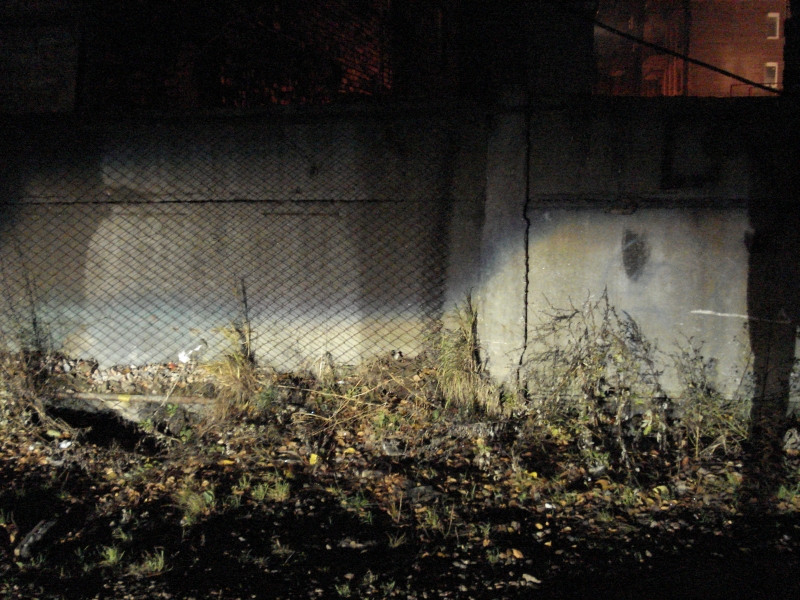

Вот думаю. Интересный эффект. Может поколдовать над линзой?
Сейчас имею такой свет. Ступеньки аццкие по своим размерам
Шторка опущена ровно по тем границам что формирует отражатель. Самая яркая точка - в центре. Получилось дальний теперь светит черт знает куда

ruslim
Сообщения: 1137
Откуда: Украина Донецк
Авто: 2110001******* 8Вэ крб
УХ ТЫ, табуреты
, Высота ступеньки какая?, они еще и разные по ходу,
Serg_x писал(а):Вот думаю. Интересный эффект. Может поколдовать над линзой?
- эффект невразумительный, теряеться яркость значительно, в результате если до этого на дороге видно были пятна света, то после его вообще кроме встречки никто не увидит, плюс появляется засветка в темной зоне, не стоит даже время тратить ИМХО
кодуй без шторки вообще. и смотри чтобы свет при колдовстве не ушел выше предполагаемой СТГ,,, ну ты понял о чем я... иначе СТГ то вроде четкая, но световой поток к примеру в большом количестве так и остался в фаре будучи отсеченный шторкой... я выкладывал фото без шторки...

ruslim писал(а):УХ ТЫ, табуреты , Высота ступеньки какая?, они еще и разные по ходу,
Высота ступеньки докуя
Слева миллиметра 4, справа 2.5
ruslim писал(а): - эффект невразумительный, теряеться яркость значительно, в результате если до этого на дороге видно были пятна света, то после его вообще кроме встречки никто не увидит, плюс появляется засветка в темной зоне, не стоит даже время тратить ИМХО
А что если линзу не переворачивать, а переместить синхронно со шторкой вперед/назад?

Serg_x писал(а):А что если линзу не переворачивать, а переместить синхронно со шторкой вперед/назад?
Честно скажу, прое*****ся и двигал и переворачивал, один КУЙ ничего путьнего
а когда двигаешь дальше, то еще и пучок не весь через линзу проходит, а вообще положительный результат если и будет, то настолько ничтожен относительно проделанной работы, что не стоит мучиться, а поставь себе линзы от породистого скакуна и получай удовольствие

ruslim писал(а):Честно скажу, прое*****ся и двигал и переворачивал, один КУЙ ничего путьнего
То есть то что на фото - это лучший результат? НУ в общем то неплохо надо сказать. По крайней мере понятно в какую сторону двигаться
