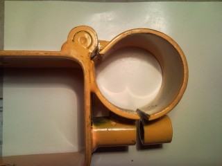

Откуда: 01rus
Авто: ВАЗ-2112 16V, 47000км.
Вот видно, что верх круга немного кривой.
Нужно ли при установке подкладывать резинку в месте соприкосновения балки и опоры?
| 110315_201521.jpg |
15.48 KB |
301 раз(а) |
GPGriffin
Сообщения: 756
Откуда: Волгоград-Домодедово
Авто: GW Hover 2.4МТ 2007г.
01rus писал(а):Вот видно, что верх круга немного кривой.
по идее нет, там все должно жестко стоять. резина дальше же...
