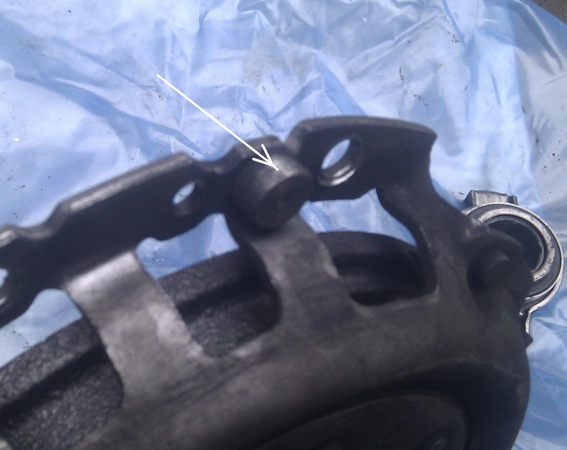

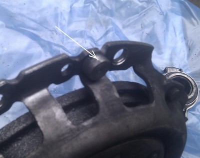

Разобрался. Сняли сцепление. За втягивающее в момент заводки двигателя цепляли две заклепки, или противовесы или ... не знаю как их назвать и зачем они там нужны. На вложенных картинках места цепляния втягивающего показано стрелочками.
Пошел в магазин, купил отечественное сцепление 2112 "типа родной ВАЗ". Поставили. Все без проблем.
На фото не очень хорошо видно, снимал мобильником, но глазом следы от контакта с втягивающим хорошо видны. И на втягивающем тоже.
Стартер и втягивающее родные, еще с завода. Может LuK паленый...

Менял на сервисе. Поменяли. Стал заводить. Загремело. Сервисмены сказали: "Этоу тебя стартер накрылся. Мы стартер не трогали." Заставил снять стартер, увидели следы на обгонной муфте. Пошел в магазин купил "ВАЗовское" сцепление. Заплатил за повторную замену....
Я не пойму зачем нужна эта цепляющая штука на корзине сцепления. Если это просто заклепка, то почему такая большая головка. Если противовес или балансировочный грузик, то почему они все три одинаковые... Может на наждаке стачить их нафиг в местах, где они цепляют за муфту?

Обратите внимание - у человека с фото в посте номер 3 в этой теме никаких балансировочных хреновин - нету!
Менял сцепу 15 ткм назад, сам с другом - никаких балансировочных хреновин так же не было.
Более того - ничего не трясло, не притиралось, не обкатывалось - с первого километра работало нормально, и сейчас работает так же.
Берет сцепа ровно посередине (справедливости ради скажу что на маховике выработка была приличная, мож если новый маховик - так брало бы в самом начале), очень мягкая и комфортная.
сцепа такая же как на фото 3 поста...
И такая же как показывал Сергио
http://radikal.ru/F/s50.radikal.ru/i128/1010/e8/4511db69442e.jpg.html
Как видно никаких доп хреней на корзине[/img]

На этих фото корзина сфотографирована вертикально сверху, так что размер этих "балансировочных хреновин" оценить невозможно в этой проекции. Они есть, но такого же размера как и меня или меньше не определишь...
