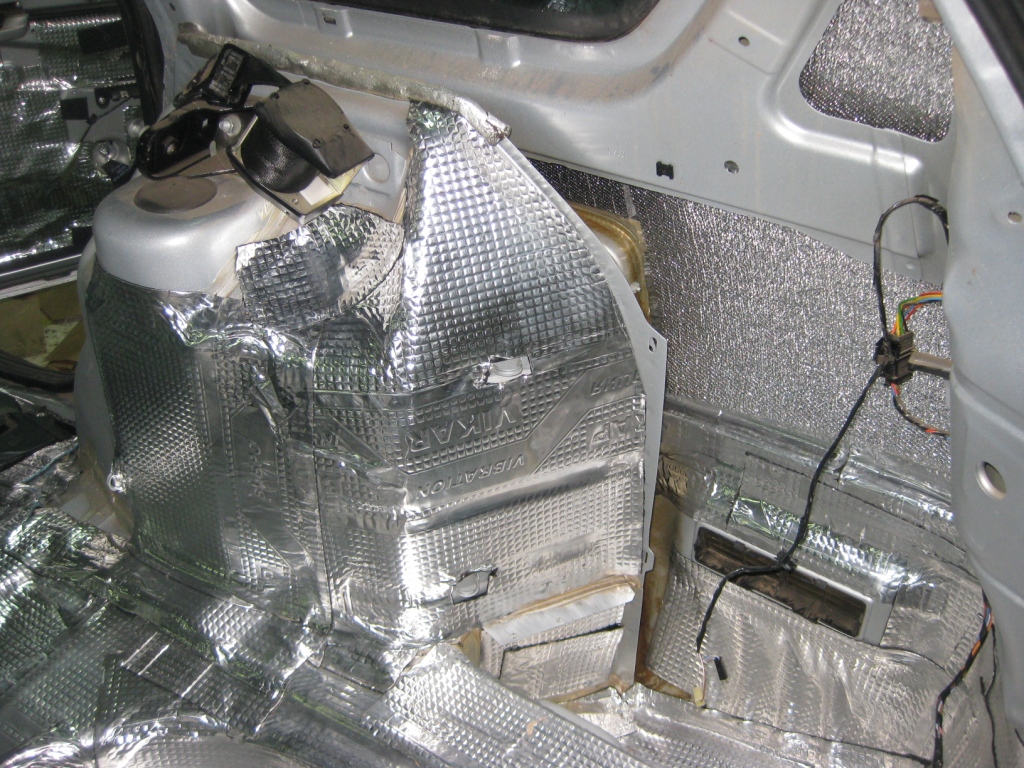

Gloom
лень ужимать
Размер файла: 426.05 KB
Просмотрено: 561 раз(а)
Размер файла: 477.15 KB
Просмотрено: 472 раз(а)
Размер файла: 454.38 KB
Просмотрено: 397 раз(а)

leon112
Gloom
Спасибо за фото. Но лучше бы ужать supercool

Спасибо.
Нашел только с помощью фото.
Под обшивкой, прижатый откидным клапаном полика и резиновым ковриком он в принципе не может выполнять свои функции. Если только свою нишу вентилировать...
Придется вырезать отверстие в боковине обшивки.

Нет. ОБшивка сплошная до самого кармана. Клапан оказывается под ней
barbar1
Странно,там, по логике воздух должен проходить через отверстия в накладке задней стойки
и попадать прямо к клапану....
Хотя,конечно же,не исключен обычный вариант-хотели как лучше,а получилось.... Pardon
Gloom
эм.... таким методом заднее стекло не отпотеет.
а на серийных приорах то они есть вообще?
