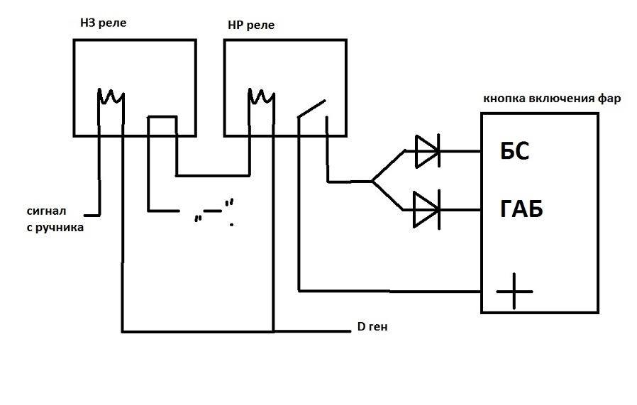

электрики, подскажите пожалуйста, правильная ли у меня схема.
суть - фары включаются после того как двигатель завелся, при условии что ручник опущен, чтоб при автозапуске фары не загорались.

Realmatroskin писал(а):Чибис
пральна
спасибо.
ничего добавлять не надо? никаких лишних нагрузок утечек не буит?

Чибис
возможно в момент заводки кратковременное зажигание фар, зависит от того какое реле быстрее сработает, в остальном пока не берусь говорить, не совсем трезв

тогда надо на НЗ реле плюс брать не с Д-сигнала гены, а с плюса зажигания. соответственно это реле всегда будет срабатывать первым

1. ИМХО такой способ годится только для РН с/о, а по году выпуска на твоей машине должен быть уже РН н/о.
2. Не стоит вешать 2 реле на вывод D генератора - возможна ситуация когда гена будет запускаться только после подгазовки.

!Lnur
рн с\о
если сделать так, что можно поставить в разрыв, указанный стрелкой, чтоб организовать небольшую задержку в несколько секунд?

Чибис писал(а):!Lnur
рн с\о
Не нужно никакой задержки, при таком включении (схема от Ср Дек 14, 2011 11:05 ) реле ручника всегда будет включаться первым.
Обязательное условие: "+" на реле ручника нужно подавать строго после замка зажигания иначе оно всегда будет срабатывать при поднятии рычага ручника, а на стоянке это не нужно.

[quote="!Lnur"]
это само собой.
задержку хочу, чтобы при заводке с опущенным ручником (ну не всегда же дергать его), сперва завелся двиг и уже на стабильных оборотах включались фары.

Чибис писал(а):задержку хочу, чтобы при заводке с опущенным ручником (ну не всегда же дергать его), сперва завелся двиг и уже на стабильных оборотах включались фары.
Так, может, от датчика давления масла сделать?

Авто: газ 52 91 г.в., 21124 1.8 16v 06 г.в.
Клаssик
не вариант.у меня порой масленка в поворотах загорается
да и вобще не считаю правильным вешать подобные приблуды на датчик давления

Чибис писал(а):да и вобще не считаю правильным вешать подобные приблуды на датчик давления
Почему? Датчик - это просто выключатель. Вешаешь на него только управление релюшкой. Фары загораются только тогда, когда появилось давление, а значит, движок набрал обороты. Две релюхи и вуаля - ДХО. Если еще два диода, то можно еще ручник подцепить.

Клаssик писал(а):Надо бы уровень поддерживать.
если бы дело было в уровне то смайл был бы скорее такой , а не .
да и гаснет масленка как правило раньше чем двигатель выходит на рабочие обороты.
Новая мысль, как можно реализовать без особых заморочек, такую схему: завели двигатель - опустили ручник - фары загорелись и больше не тухнут пока не заглушишь, независимо от действий с ручником.
