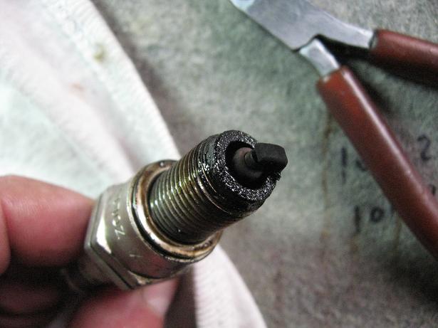

voyajer75
вот фото четвертой, снегопад, к мотористу не поехал, не такая страшная потому что только прогрел

rg-45
http://www.autodiagnos.com.ua/Diagnos/DiagnosSparkplug.htm
    я незря про уровень масла спрашивал Smile
urisss
voyajer75 писал(а):
вот фото
Дак ведь резьба вся в масле.Привет колпачкам.Не?
торантино
voyajer75 писал(а):
вот фото четвертой
Мерь компрессию. Может клапан прогорел.Такое подозрение что в этом горшке одни голимые пропуски. Свеча не прогреваеться никак.
