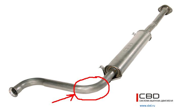

Cher2006 писал(а):Продавец заказал по каталогу. сказал привезут через пару дней. Промерю свой и потом прийду промерять тот который привезут. если он в той части, где стыкуется с задним глушителем немного длиннее будет то наверное возьму и поменяю резонатор
Итак привезли резонатор и я его промерял- ну что сказать? Результаты один в один как у моего стоящего сейчас
. То есть получается, что смысла его брать нет никакого. та часть которая после поворота подходит к заднему глушаку ничуть не длиннее. Вот теперь задумался над тем чтобы всё таки снять и немного подогнуть резонатор
Интересно теперь не треснет ли он на месте изгиба трубы? и нужно ли нагревать? Ему все так уже 5 лет хотя и нерж заводской
разгинать собираюсь там где показано на рисунке:
| RAL-005-b.jpg |
Место разгиба |
18.6 KB |
466 раз(а) |
Последний раз редактировалось: Cher2006 (20 Апреля 2012 10:00), всего редактировалось 1 раз
SAuto
Сообщения: 2315
Откуда: Пермский край, Кунгурский р-н
Авто: KIA RIO 3 Хетчбэк 6ст.МКПП (был ВАЗ-21124; '06г.в.; я7.2+;HRDO54; Снежка)
Cher2006 писал(а):Ему все так уже 5 лет хотя и нерж заводской
Может треснуть, так как многовато уже времени прослужил, у меня где он треснул, так в том месте металл уже изнутри прогорел, и стал тонким, даж не заварить было, ели вот только ацетиленом можно было, но я решил его все таки заменить раз такой тонки металл.
Cher2006
Сообщения: 701
Откуда: Новочеркасск
Авто: ВАЗ-21124, 2006г, кварц, Январь 7.2-HL54
SAuto писал(а):Может треснуть, так как многовато уже времени прослужил
Какой выход? гнуть "гуся" на глушаке? там всё сложнее-не знаю как потом станет
SAuto
Сообщения: 2315
Cher2006
Купить новый резонатор и его гнуть
Cher2006
Сообщения: 701
SAuto писал(а):Купить новый резонатор и его гнуть
Для начала всё таки попробую старый..
