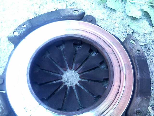

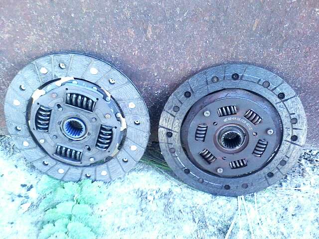

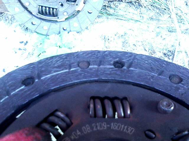

Сцепление ,которое снял, стояло ВИС. Меняли его при капиталке 3 года назад, пробег на нем около 60 тыс. км. Только как то странно износилось со стороны корзины... Маховик старый с ощутимой выработкой. А так как я сторонник того, что если лезу куда в машине менять все по пути на новое, то маховик тоже пошел под замену. Взамен старого куплен оригинальный вазовский.Поменял и пластину с болтами на новые. Взамен старого сцепления куплено новое - тот же ВИС, только с калиновским диском, типа усиленное. Не подделка - код пробил.На фото как раз старый диск и новый. На новом понравились пружины и как они там закреплены. На старом половина пружин болтаются страшно и еще чуть-чуть и выпали бы.

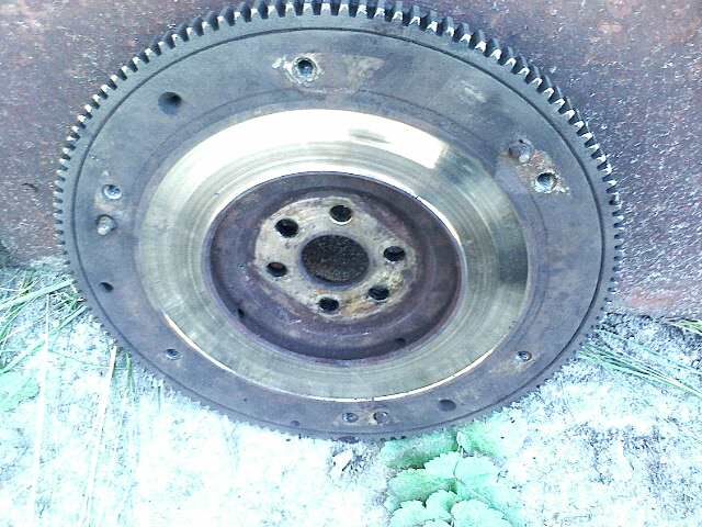

Вот по маховику у меня есть один вопрос. На старом есть какой то штифт
а на новом такого нет. Он для чего нужен, какая роль у него?

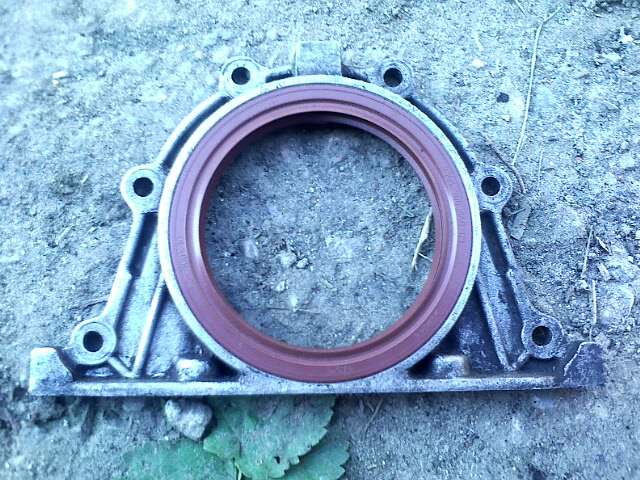

Задний сальник коленвала был поменян на ROSTECO фторкаучук, типа из такого материала сделан, как на большинстве иномарок и с ресурсом более 100тыс. км - ну чтож, посмотрим за что берут тройную цену и оправдает ли себя.Соответственно и болтики с шайбочками сменил для этой крышки на новые Smile
Кстати, чей раньше сальник стоял я так и не определил - ни одного опознавательного знака, ни одной надписи на нем не было, а на новом и обозначение материала из которого он сделан и даже стрелочка направления вращения есть...

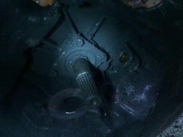

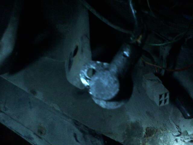

Вот еще один вопрос мучает, что я за хрень от коробки открутил. По виду пластиковая штучка с проводом уходящим куда то вглубь проводки, стояла сверху на картере сцепления. Для чего она?

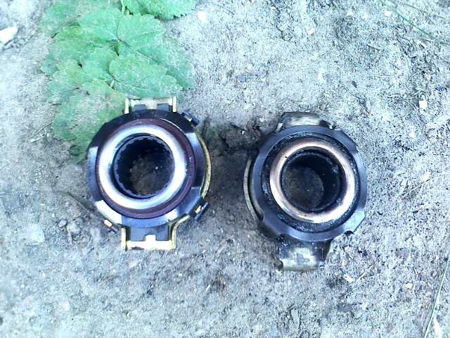

И еще вопросик. Старый выжимной в металлическом корпусе, а новый из комплекта в пластиковом. Поменять этот новый на еще более новый в металлическом корпусе или поставить все таки этот. И еще - старый как бы зацеплялся за лапки вилки сцепления, а новый как бы вставляется выступами между ними. Почему так - я думал, что выжимные одинаковы по исполнению, разница в этом какая?

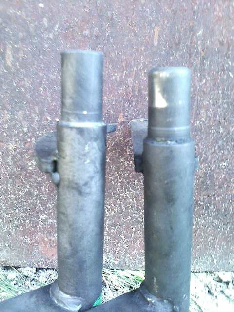

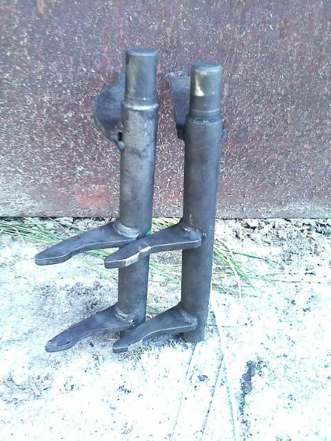

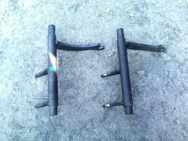

Ну и еще по вилке сцепления. У меня стоит вилка старого образца, к ней еще пружинка крепится, то есть расчитана на подшипник выжимной старого образца, а новое сцепление с выжимным нового образца, да и старый, который вытащил вроде тоже нового. Решил сравнить, чем отличаются вилки, кроме как отверстием для зацепления пружины. Оказывается отличаются еще формой лапки для троса и длиной. Теперь вот думаю, оставить старую вилку или поставить новую. Но новая длинее на 1 см где то и не влезает на место старой. Можно конечно отболгарить этот сантим... Что даст этот ребилд вилок кроме как отсутствие пружинки??? Как влияет эта вилка для самого выжимного, если я на вилку старого образца ставлю подшипник нового?

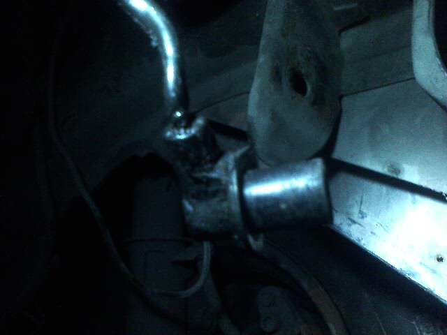

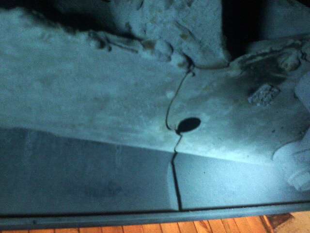

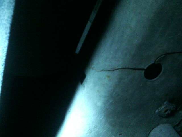

Вот еще наткнулся на пару проблем. Трещина рядом с правым крабом. Просто заварить или что то еще сделать... Мож по низу телевизора для усиления типа уголка металлического приварить?

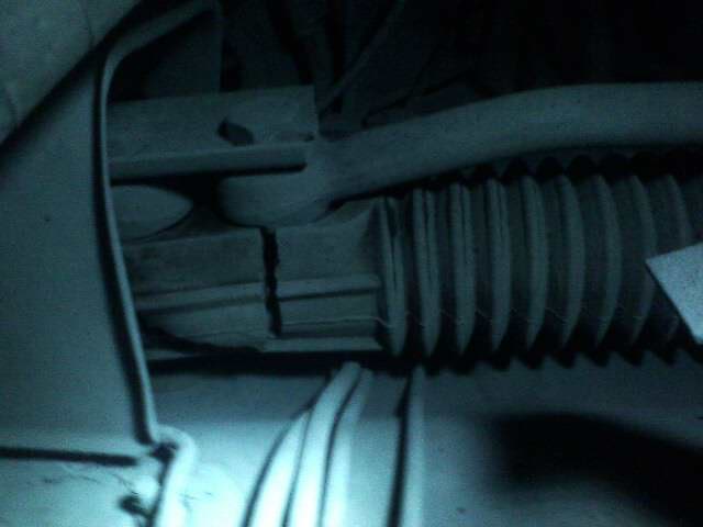

Ну и треснувший пыльник рулевой... Только в районе тяг. Чем грозит что я с таким пыльником больше года проездил.Руль нормально крутится, к нему у меня претензий нет.Просто пыльник махнуть? Рейке 3,5 года.

Квотер
3.5 года откатал, решил посмотреть как устроенно facepalm телик если заварить то рядом пойдет новая трешина, надо что приваривать, по рейки докрути руль до упора и потяни провернеться или нет, пыльник менять и смазки накинуть, что за датчик это датчик КВ только на КПП стоит, авто карб или инж? Если карб выкень его нх не надо, про шпиль болгаркой надрез вдоль гайки шпиль вырвать и новую приварить добротно. Кто там тебе капиталил монтировкой из трахнуть, болты маховика на фиксатор резьбы сажаються и определенным моментом затягиваються. В попу такую капиталку их хлама собрали и даже не закрутили facepalm

Ну я постепенно узнаю как в ней что устроено ROFL Сначала карбюратор, потом стартер,генератор,ну и по мелочам... расслабляться не дает hehe
Вот и думаю - может уголок металлический по углу телевизора по всей длине приварить для усиления...
Если я выкину этот датчик - у меня дырка останется, грязь в район маховика и сцепления залетать будет... Авто карб, но машина экспортная, значит к мозгам под пассажирской сидушкой провод должен идти. Теперь понял для чего штифт на маховике этот - для этого датчика, да?
Болты маховика на герметике были закручены, как я понял, а вот с каким моментом... на одном болте перестарались с моментом видимо

http://tuningsport.ru/market/usilitel-paneli-ramki-radiatora-createch-2108-21099-2113-2115-p-1590.html да проверь может уже от гнилья там пошло,

ну так почти тот же уголок, только за 1тыс. Мне за эту тысячу сварщик весь телевизор металлом в 3 мм обварит. Смотрел насчет ржавчины, ее чуть-чуть и то в других местах, а там где трещина, такое ощущение, что металл лопнул, может из за того, что пару раз жестко об бардюр парковался facepalm
Я вот думаю, что может такую штуку заказать http://tuningsport.ru/market/poperechina-perednej-podveski-parts-2108-21099-2113-2115-p-3220.html, тоже вроде должен усиливать, только без сварки...
Или по хорошему всю рамку радиатора поменять?

так и не понял у тебя коммутатор обычный стоит в моторном отсеке или блок под сидушкой? Трамблер обычный? Это датчик ВМТ(верхней мертвой точки) 1 цилиндра для МПСЗ(блок под сидушкой), если МПСЗ то мотор может и не заработать без штифта в маховике и датчика Pardon
Комутатор обычный стоит, трамблер тоже, но и хрень эта под сидушкой тоже стоит с проводами подключеными. Я их не пытался отключать и пробовать заводить, но думаю, что там все отключено, так как электрика в машине перелопачена кем то основательно. Карбюратор тоже обычный стоит,ЭМК к катушке подключен.Блок предохранителей 2114. Соберу и проверю как раз, работает без штифта или нет. Но не должен уже этот датчик как то участвовать в процессе работы двигателя, зажигание то я трамблером вручную выставляю, да и на выпуске датчик отключен и несколько трубочек вакуумных заглушено...
Короче датчик на место прикручу потом, а то дырку оставлять как то нехорошо, пусть заглушкой служит.

Похоже МПСЗ отрубили все таки, глючил видать сильно, хотя бы тот самый датчик на коробке, вряд ли он столько прожил бы supercool , оставь как заглушку, видно будет Pardon, а блок под сидухой можно и отключить, если до конца не обрезали, зачем ему напругу жрать Pardon
норм замена. Good
только усиливать , проварка мёртвому припарка , метал тонкий и уже прослабленый и скорее всего подгнивший , поэтому если просто то с низу телека приваривать вдоль всего телека пластину из метала.
рейку можно будет выкинуть скоро если не уже ,
разборка рейки для замены пыльника покажет на сколько пациент жив.

если новая вилка без гемору невстанет то смотри на состояние родной и скорее всего оставляй её если конешна она в норм состоянии.
если ставить новую вилку то желательно проварить доп сами вилы к оси вилки, они тама проварены тока по горизонтали а бока нет, бывают что лопаются в этих непровареных местах.

Значит ни штифт на маховике,ни датчик положения ВМТ на КПП тебе не нужны.
До середины 90-х годов датчик ставился НА ВСЕ карбюраторные двигатели и
выводился на колодку диагностики (рядом с блоком ЭПХХ) для подключения мотортестера.
Совершенно не верно!
Все в кучу собрано.
1.Датчик ВМТ не имеет никакого отношения к микропроцессорной системе.
Он лишь для мотортестера на СТО.
2.Микропроцессорный блок устанавливался НЕ ПОД пассажирским сиденьем,
а в отсеке воздухопритока правее мотора печки.
3. Под сиденьем на части экспортных авто стоял блок снижения токсичности отработанных газов AXTEC.
