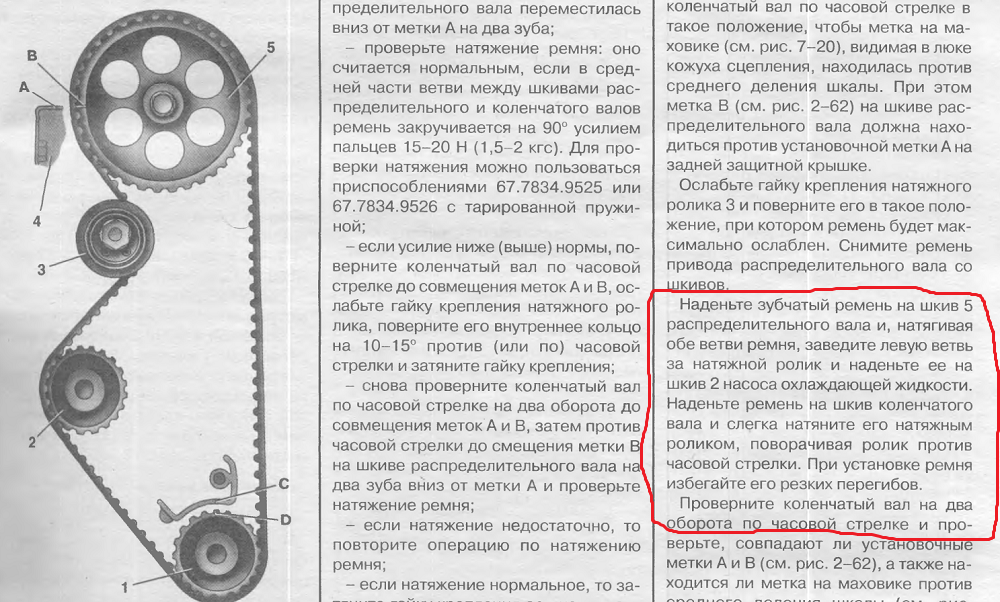

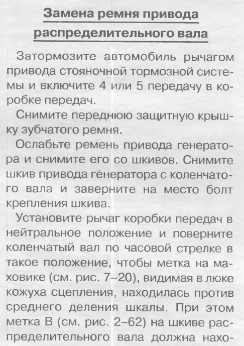

Когда менял ремень то ставил упор из бруска в педаль тормоза, чтоб шкив привода гены открутить как советовали, ещё мелькнула мысль зачем? Сегодня пребирал старый комп свой, подключил старый диск и на нём нашёл вот это. И правда разве стояночного тормаза не хватит, вес машины, пятая передача, можно ещё упоры под колёса подложить наверняка, тут бы сцепа не крутанулась. Не из-за этого ли упора в тормоз у меня потом ГТЦ потёк

Bosoi писал(а):Когда менял ремень то ставил упор из бруска в педаль тормоза, чтоб шкив привода гены открутить как советовали, ещё мелькнула мысль зачем? Сегодня пребирал старый комп свой, подключил старый диск и на нём нашёл вот это. И правда разве стояночного тормаза не хватит, вес машины, пятая передача, можно ещё упоры под колёса подложить наверняка, тут бы сцепа не крутанулась. Не из-за этого ли упора в тормоз у меня потом ГТЦ потёк
Как всё сложно.
Втыкаешь отвёртку в тормозной диск, и всё. Даже ступичную гайку открутить можно.

если дисья вентилируемые конеш

Победитель Четверга ни разу не видел матрешек с невентилируемыми дисками.

ты не видел, а я ездил

Ещё вот это, порядок заправки ремня на шкивы, насколько я помню на коленвал, потом на помпу, на ролик и обе ветки на шкив распреда. А тут всё наоборот.

Какого года она была? 1997-го и карбюраторная?
Думаю этим случаем можно пренебречь, как маловероятным.
raven_
98 инжекторная
принебречь конечно можно, а вот отвёртку в диск вставить всё равно нельзя
