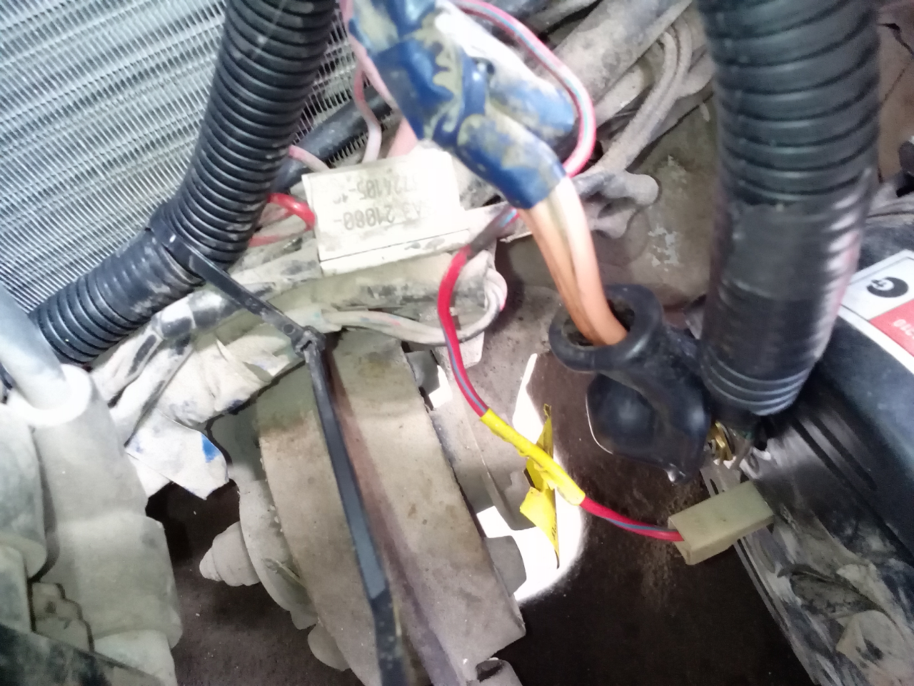

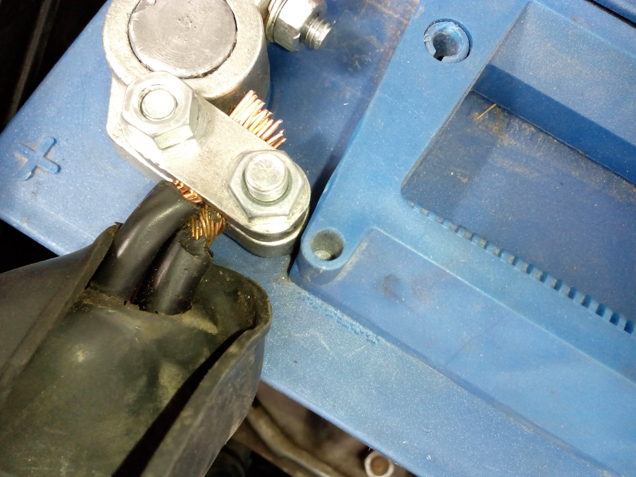

Ну и каков теперь результат?
Разница с + гены до + АКБ была
160мВ, с проводом 10кв.мм стала -
16мВ
Одел на всякий случай гофру.
По БК не смотрите, по крайней мере Штаты берут напряжение с мозгов.
| IMG_20140708_150821.png |

Рена писал(а):Разница с + гены до + АКБ была 160мВ
Вполне приемлемо,особенно учтя
КОГДА проводился этот замер.

Вот этого провода на фото как раз и не видно.
Я так понимаю,что,не считая желтого на доп.девйс,с клеммы "-" идет единственный ТОЛСТЫЙ провод 16 мм.кв. на шпильку массы крыла и к этой же шпильке прицеплен аналогичного сечения провод, уходящий на массу КПП.
Вот потому и просадка здесь такая минимальная.
