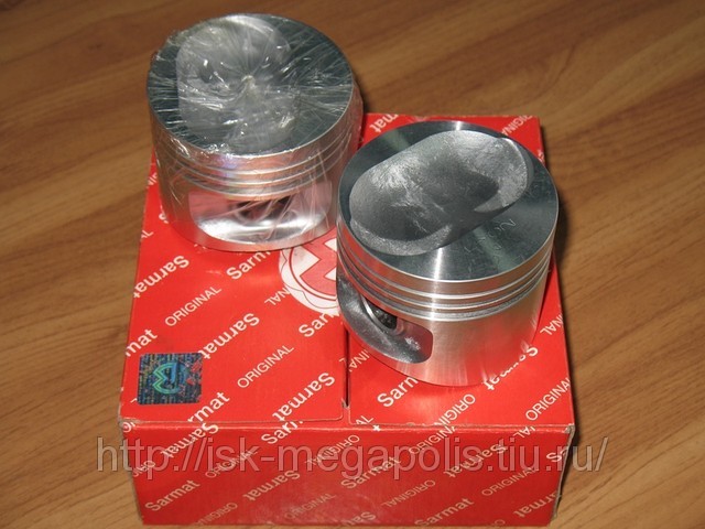

universal57rus писал(а):
Поршня 82,0 фирмы Sarmat кат Е,
universal57rus Это что за поршня , размеры цилиндров какие ?

universal57rus
Размеры по группе набиты на привалочной поддона , напротив каждого цилиндра
Описание: вот эта фирма
Размер файла: 78.78 KB
Просмотрено: 381 раз(а)
