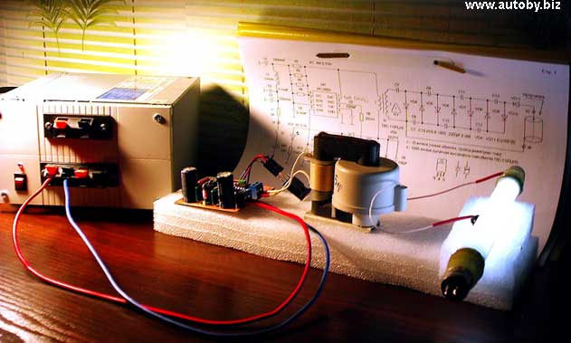

реношник писал(а):1 - использую именно ЛДСки но НЕ дрл лампы !!!!!!!!!!!!
лампы прогорают от мощных и относительно продолжительных стримеров, поэтому в схеме нужен регулятор дедтайма (если делать на ТЛке)...

При желании и "дуру", что на видео можно спокойно запихнуть под капот, но она предназначена совершенно для других целей (удаление плесени, грибков, запахов и т.п.)
