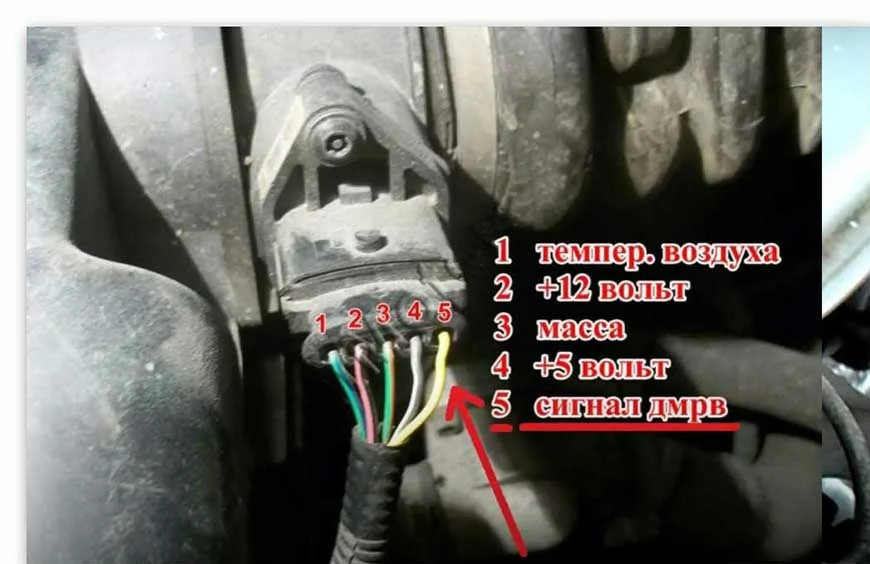

Еще такой момент хз может так и должно быть при включенном зажигании что то гудит с левой стороны, ну там где шкивы, сначала думал форсунки а вот сегодня прислушался звук идет с района дпкв хз может и он может и нет а может и вообще так должно быть. Но когда она ездила гул так же был и похож он как будто трансформатор электрический - конечно не так сильно как дворовые будки но звук схожий.Shaft164 писал(а):15. Проверил ток на 1 и 3 контакте фишки дмрв на первой что то около 3.5v на второй
примерно так же по моему
Ты что-то не то намерил.. Там не должно быть выше 1.02 В. Такие показания как ты написал могут быть только у на половину разложившегося ДМРВ.
По фото смотри, 3 и 5 тебе нужны контакты.Shaft164
