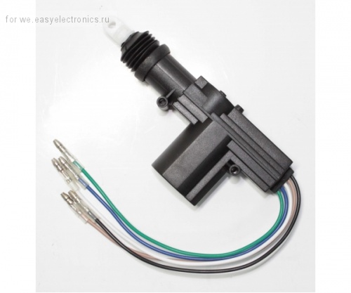

Описание: автомобильный актуатор
Размер файла: 42.53 KB
Просмотрено: 552 раз(а)

На фото приведен самый обычный стандартный привод центрального замка, точнее мастер - замок, его называют актуатор, хотя я на работе всегда называю активатор. Как то меня поправили, что активатор это совсем другое и прочее продолжая давать наставление и обучение. Мне конечно наплевать на всё это, потому как от изменения названия назначение этого устройства не меняется.
Если его установить под капот, то через год - два вы его не откроете, точнее он не будет работать. У каждого устройства при его конструктивном исполнении есть условия работы. Так вот под капотом такие электроприводы центрального замка не используются. Другие, да в защитных, герметичных, металлических корпусах и прочее. И это отличие не от того что надо бы цену задрать и продать подороже.

Для герметичности привода модно сварить коробочку и вывести из него спицу и будет.
Почему у таз 01-07 зимой нельзя ключом отрыть дверь? Не потому что личинка замерзает.
В щели: между ручкой открытия двери, щели самого цилиндра замка и двери, стыка уплотнителей бархоток и стекла (горизонталь и вертикаль) --- течет вода. И обледеневает цилиндр замка и внутренняя часть замка.
Бывает что дверь открыл изнутри а она не закрывается т.к. язычек не отщелкнул, там лед.
И замкам этим центральным придет хана от льда и влаги.
