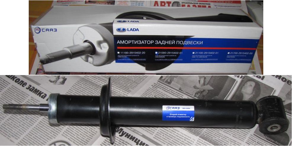

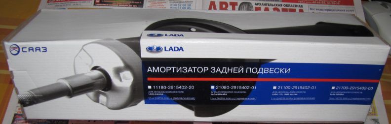

Как обещал, начинаю выкладывать фотки стучавших у меня амортизаторов, которые Dranik обещал однозначно идентифицировать как контрафакт.
Прошу присоединяться и оставлять впечатления.
При пожеланиях возможно создать опрос: контрафакт - не контрафакт с тонкостями: сразу видно или нужен намётаный глаз.
Первые фотки:
| Коробка1.jpg |
Качество полиграфии на уровне |
32.76 KB |
1390 раз(а) |
| Весь_с_коробкой.JPG |
И коробка, и само изделие не вызывают на первый взгляд подозрений... |
74.39 KB |
1317 раз(а) |

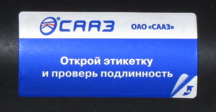

У изделия присутствует наклейка, которая предлагает проверить подлинность изделия. (Не вскрывал)
| Наклейка.jpg |
Наклейка проверки подлинности. |
14.42 KB |
531 раз(а) |

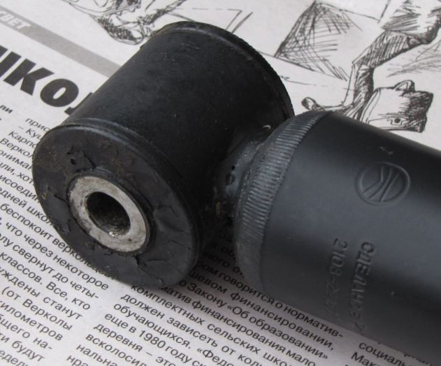

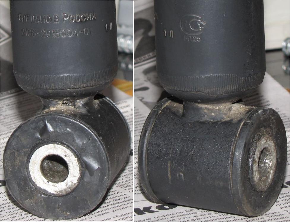

Сайлентблок, качество тиснения на изделии тоже на уровне.
Качество сварки трубы и сайлентблока могут вызывать вопросы, но у тех изделий, что я видел, (у себя, в других магазинах) качество такое-же.
| Сайлентблок_и_печать.jpg |
Подозрений не вызывают |
53.12 KB |
528 раз(а) |
| Сайлентблок_и_печать4.JPG |
Тоже всё ровно |
101.36 KB |
654 раз(а) |

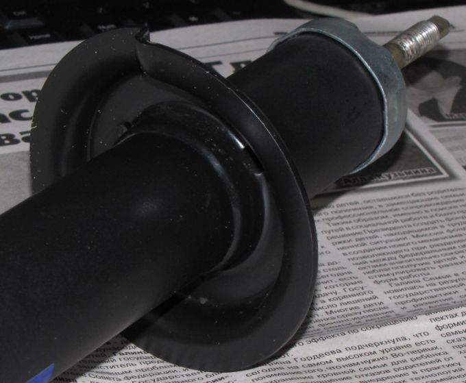

Качество сварного шва подпружинника тоже без нареканий.
| Юбка.jpg |
44.89 KB |
447 раз(а) |

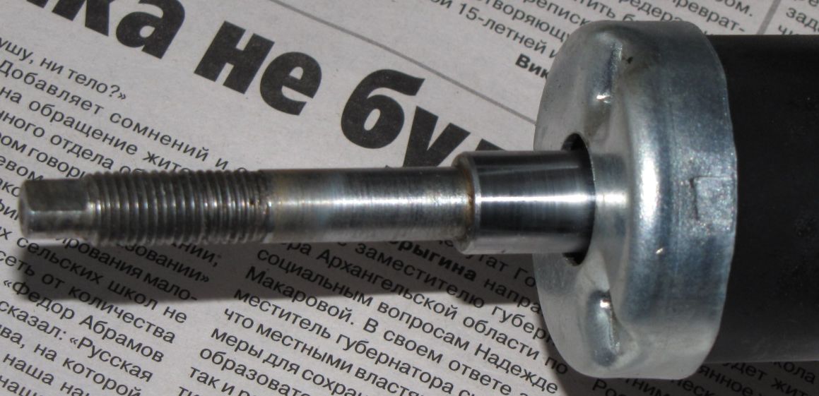

Навивка резьбы на штоке, сам шток выполнены качественно, следов от резца токарного станка нет (на некоторых экземплярах был). Фаски сняты ровно, заусенцев нет. Гайка проходит резьбу без заеданий.
| Шток1.jpg |
93.84 KB |
439 раз(а) |

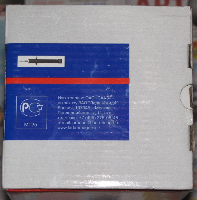

Координаты единственного официального дилера завода, через которого завод отгружает изделия в запасные части в розничную сеть.
| Коробка2.jpg |
68.61 KB |
588 раз(а) |
посмотри че там

kotmu
Сообщения: 5425
Откуда: Замкадье
Авто: Мощный флагман
А что это за грязь? И почему на резине вроде тоже краска присутствует? Лопухи какие-то торчат.
MIK64
Сообщения: 4373
Откуда: Где Плохие Дороги
Авто: .BMW E60 м5 ..BMW E 34
kotmu писал(а):Лопухи какие-то торчат.
это потому что они езженные
практика в магазах
kotmu
Сообщения: 5425
Откуда: Замкадье
это потому что они езженные Wink практика в магазах
Я почему то думаю, что сайлент не должен быть окрашеным.
насчет практики - не знаю. Я бы такой не купил. Или пусть моют или принимают в чистом виде.
MIK64
Сообщения: 4373
kotmu писал(а):Я почему то думаю, что сайлент не должен быть окрашеным.
нет конечно.....
Сообщения: 42127
kotmu писал(а):И почему на резине вроде тоже краска присутствует? Лопухи какие-то торчат.
точно так же было, это краска, аморты как я понимаю Сааз красит заодно с резиной
неверно,
сколько смотрел в магах этих амортов все с окрашеной резиной сайлента.
это неговорит о левасти товара.
Зы по фото вроде всё как у оригинала , криминала по фото неоперделить конешно, но леваком непахнет
Себе аморты брал ещё без проверки подлиннсти в коробках Лада всё норм.

Dranik писал(а):, но леваком непахнет
еще как.....
Dranik писал(а):
неверно,
а мне попадалось и не окрашеные....но знакомый говорил что саазы красят так вместе
