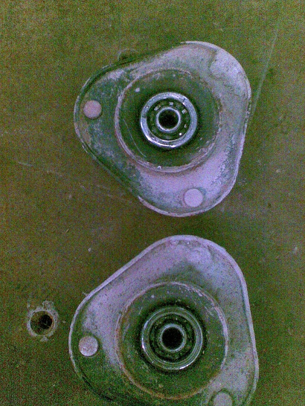

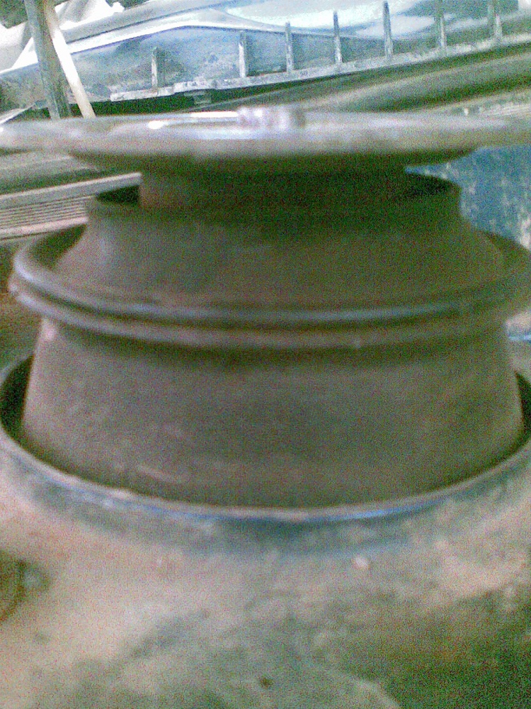

rg-45
марсиянин
rg-45 писал(а):
менять.
Когда демпфер "проседает" Он начинает задевать подпружинную чашку, что несомненно является одной из главных причин для замены опоры.
На фото хорошо видно как опора вытерла краску...
Должен сказать , что даже в этом случае стуков опора не производит
Предыдущее фото не связанно с этим

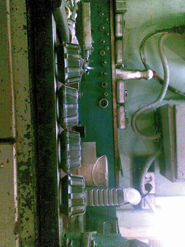

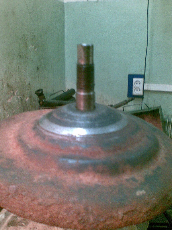

Зачастую в самарах используют опоры десятых авто. Хочу показать проседание демпферов на опорах 10-ых машин, в середине видно, что они по высоте потеряли, хотя взяты практически из новых опор. Просто производители используют в качестве демпфера калошную резину

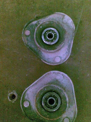

Deer777
Вот нашел кое-что поиском:
проверить опору лехо вывеси колесо и монтировкой упрись между рычагом и поворотным кулаком и покачай если люфт есть то п- опоре
Куда монтировку совать-то??? Теоритически понятно, что вывесив колесо надо надо исключить влияние стойки. Может просто достаточно вывешенное колесо покачать вверх-вниз?

Я упоминал опору Камри- пожалуйста фото
Размер файла: 286.06 KB
Просмотрено: 270 раз(а)
