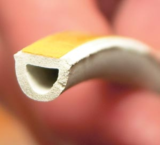

Foze писал(а): торпеда высокая - самая холодная, но как то с ней делают ташкент в машине
Я разобрал всю панель и обклеил самоклеющейся резиновой лентой, особенно воздуховоды, там щели были с палец толщиной.
Теперь при прогретом двигателе ташкент, в -35 в рубашке можно ездить.
Ну и заслонки проверь как работают.

Рена писал(а):Foze писал(а): торпеда высокая - самая холодная, но как то с ней делают ташкент в машине
Заслонки смысле те, что переключаешь на горячий, холодный воздух и на лобовое либо в центр ? Так понял ?
Да я вот тоже думаю снять крышку торпеды да и глянуть печку, может где проклею... А где такие ленты продаются ?
Сообщения: 42127
Foze писал(а):А где такие ленты продаются ?
в строй маге.
можешь и маг который специализируется по шумке авто зайти и купить что тебе по душе будет для уплотнения.
