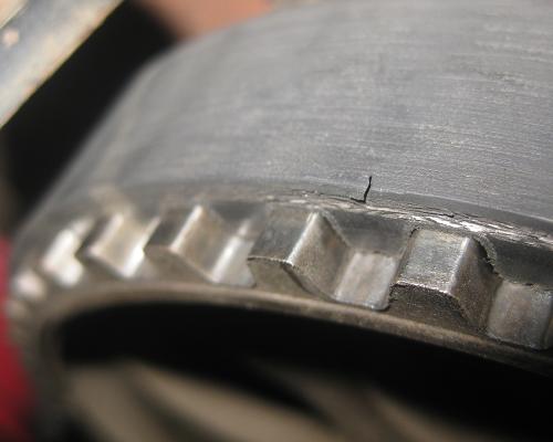

Обнаружил на ремне ГРМ трещинку.
Менять в планы не входит. Ездю мало и не вкладываюсь в автомобиль больше.
Насколько серьёзна эта трещина ремня ГРМ, как он дальше будет развиваться, на сколько хватит ремня?

rg-45
возможно стоит озадачится вопросом почему он "поеденый"?
там наверно и причина трещины кроется.
ДюКЧ
ни фига он не поеденый! трещина ток на резине, корд целый! езди на здоровье, не заморачивайся! натяг нормальный?
rg-45
ДюКЧ писал(а):
корд целый!
на новом резиноизделии корда видно недолжно.
тут или изначально брак,или трёт.
ДюКЧ
не факт! у меня вообще впечатление, что они пекут "трубу", а потом нарезают ремни по ширине. ты ж знаешь КАК трет - зубья наружу, а тут никакого криминала...если ток ремень не Уже 19мм...по фотке вродь не похоже.
торантино
Главное что бы при обгоне не порвало. Обычно так и бывает. Ситуация не очень приятная,если ещё вдобавок скользко. Надо суметь оттормозться без двигателя и ВУТа,и быстренько обратно в ряд залесть, да ещё аварийку включить. Хорошо если это не фура длинномер.
На пару тысячь максимум.
wirtgen
Плюсану , сам раз так попал , но успел обойти колонну и как лузер съехал на обочину . Ладно лето было .
Дай бог , если сверху трещины пошли то что там с зубьями ремня происходит не известно .
торантино
На таком ремне могут быть надорванные. С виду вроде ещё на месте ,но уже отслоившиеся от основы, в любой момент может вырвать пару-тройку .
wirtgen
Там походу если ремень снять , то около каждого зуба трещина будет . ТС сколько пробег на ремне ? И что за ремень ?

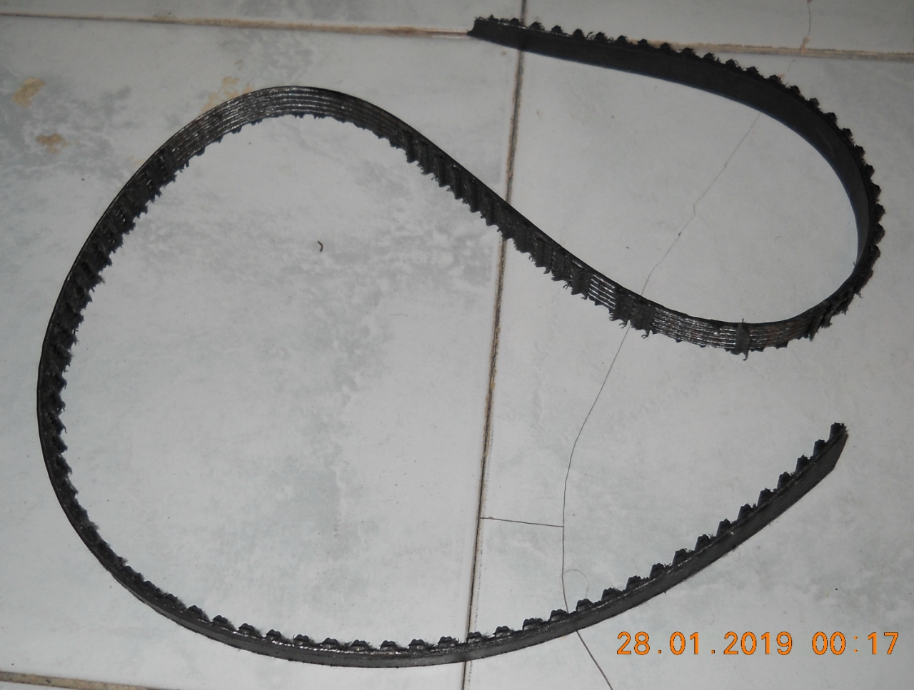

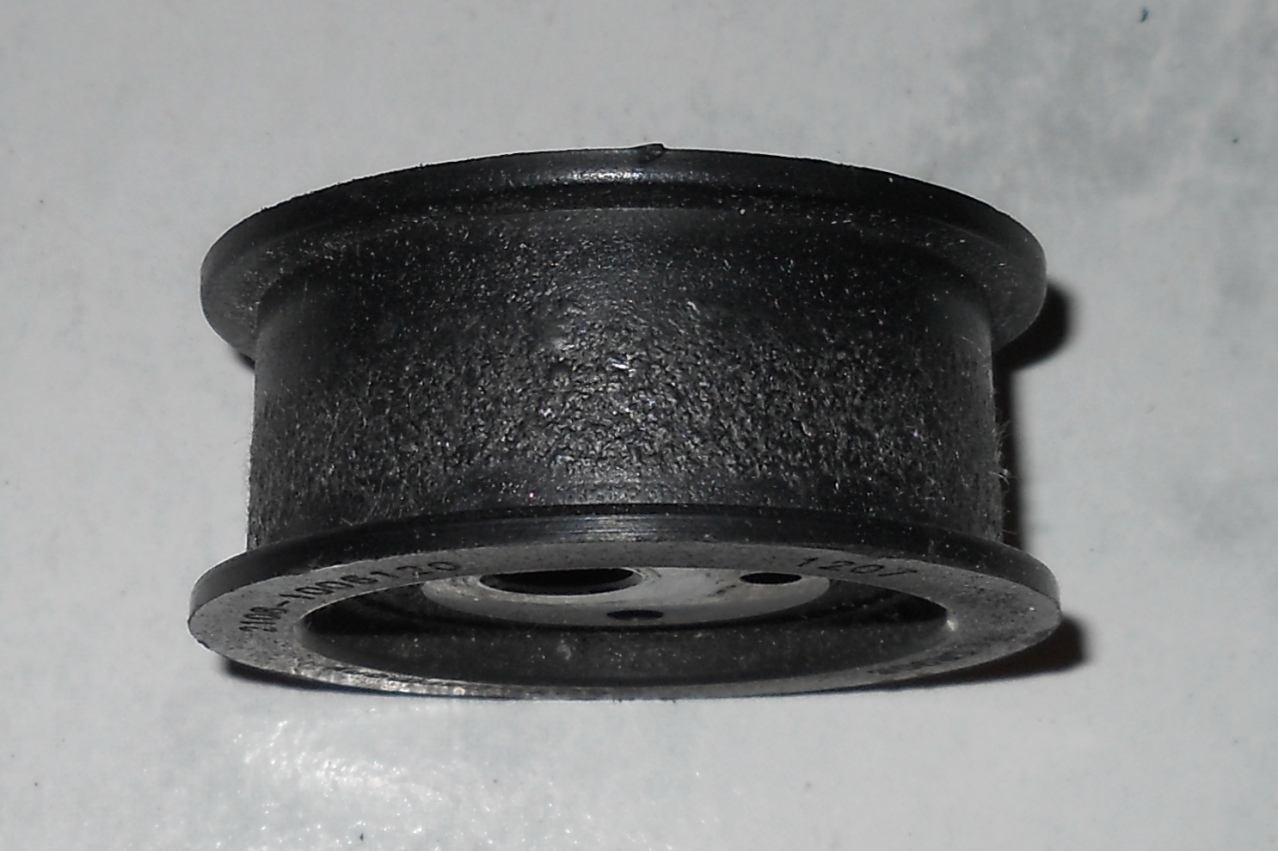

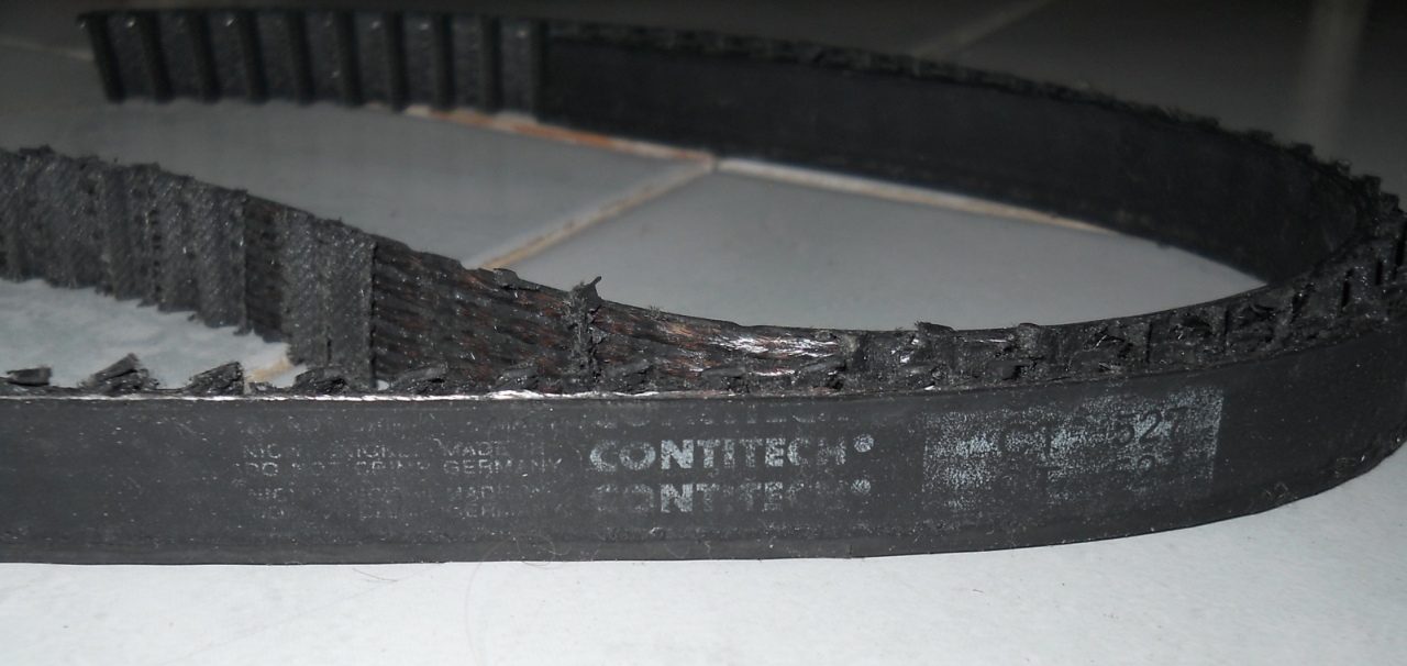

Добрый вечер!
Три месяца назад поменяли мне порвавшийся ремень ГРМ. На холостых оборотах появился вой. Сначала решил, что купил бракованный вологодский ролик. Набил старый литолом, шлифанул пластмассу нулёвкой, поставил вместо нового. Даже зашёл на сайт завода, спросил, бывают ли случаи выпуска сухих роликов, без смазки Very Happy Ответили, что не бывает. Тем временем подмена не выявила изменений. Ослабил максимально ремень генератора - звук остался. Остаётся помпа. Ослабил ремень ГРМ - звук стал немного тише. Примерно через 3-4 недели заметил разлохмачивание ремня.
В январе ремень потерял несколько зубьев, мотор не заводится. Всё - в мелкой крошке от ремня. Фирма - что и предыдущий - Контитех. Предыдущий отработал 90 т. км, этот - 3 месяца. Срезал, вытащил. Большой "лысый" участок был внизу, на зубчатом шкиве коленвала, второй участок - рядом, скорее всего, в районе помпы. Шестерня помпы вращается легко. Оставшиеся зубья склонились в одну сторону.
Меня интересует, в чём причина быстрого износа ремня - в ослаблении его натяжки или - в подделке.
П. С. Ролик крутится отлично, но на нём появились какие-то отложения, соскабливающиеся ножом.

Yaffet
РоманA1977
Пробег у машины какой?
Шкив КВ давно менялся?
Если у шкива зубья износились - будет резать зубья у ремней на раз-два.
РоманA1977
Yaffet
Пробег перевалил за 250 тысяч. Зубчатый шкив коленвала при мне, то есть после 140 тысяч не менялся. Присмотрюсь к нему, но - вряд ли. Ведь в октябре порвался ремень, прошедший 90 тысяч, и я не помню, чтобы там всё было усыпано крошкой, зубьев не хватало и т. д.
А то, что я без крышки ГРМ ездил эти 3 месяца, не могло повлиять?
streles
Менять шкивы старый ремень притерся а новые будет рвать
РоманA1977
Сомнительно, честно говоря. Если бы зубцы старого ремня нарастали настолько, насколько шестерни изнашиваются... Да и вообще, такой версии я ещё не слышал. И опять-таки, как быстро ремень кончился. Пока всё в пользу подделки говорит.
