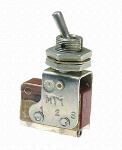

Провел я проводку в салон и установил тумблер в свободную кнопку.
А был под рукой микро тумблер МТ1, времен СССР.
Вот его и использовал.
Не знаю я на какой ток он рассчитан, но через 10 минут нагревается сильно.
Что посоветуете?
Какой ток в цепи с работающим вентилятором?
На какой ток рассчитан микро тумблер МТ1 при 14 вольтах?
Максимум 4 ампера
Согласно гуглу - 3 А.

Нашел. Максимальная коммутируемая мощность микрика постоянного тока 70 Вт.
А карлсон, выходит, около 150-180 Вт.
Да, нужно ставить реле. Буду думать как и где.
