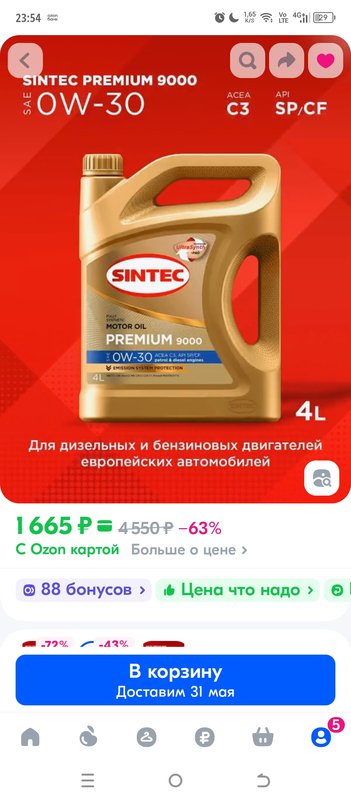

По характеристикам пушка, купил на промежуточное то по фантастической цене 1665, норм?
Лимон, ты вроде хвалил синтек?
Планирую ехать в жаркий регион, поэтому взял 0-30, а не 0-20
Короче написал в сам синтек и они мне посоветовали вот: Sintec Platinum 7000 SAE 5W-30 ILSAC GF-6A API SP.

0/30 лучше же чем 0/20 в жарком климате?

antipinoman писал(а):0/30 лучше же чем 0/20 в жарком климате?
0-30 то уже для арктики или если допуски позволяют.
Мне вот на старый 8-кл пишут лить можно 5-30,но опять же надо допуски смотреть и там А3Б4 и вообщем можно,но у нас температура летом +40 и его ,категорический нельзя,но я купил и залью в зиму.ток ради интререса.
А так ты лучше смотри что тебе производитель авто рекомендует,а не скидки на ВБ... Если там 1,5 турбовая,то 5-30 туда всегда шло,но ток смотри какое 5-30,то мне в Таз одно,а дочке в МБ другое и если покутать,то можно двигатель поменять
Лей что в книжке написано и сокращай интервалы в 2 раза и будет все хорошо

Сообщения: 20797
Самое главное, что в оф магазине, а так думаю масло как масло . цена норм.

Limon
Сообщения: 708
antipinoman писал(а):Лимон, ты вроде хвалил синтек?
Я другой синтек лил. Масло как масло. После капиталки движка я стал ROLF Ultra заливать
antipinoman писал(а):купил на промежуточное то по фантастической цене 1665
у меня цену в 1967р показывает
гляньте у кого какая цена? что-то мне кажется что озон цену для всех индивидуальную ставит
