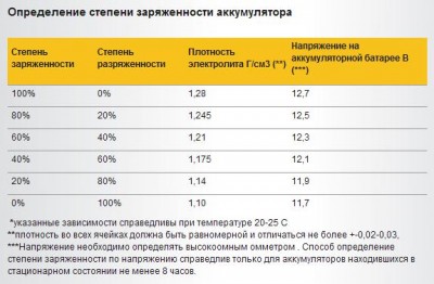

mega2807
Сообщения: 88
Откуда: Омск
Авто: ВАЗ-211540, 2010г
Генератор 37.3701 , аккумулятор новый.
Катаюсь с ино РН месяца 1,5.
При нагрузке (БС, печка-1, попогрейка, обогрев стекла), оборотах около 1000, идет просадка напряжения до 12,9В, напряжение смотрю по БК-03 (
http://www.autocomp.ru/catalogue/electro/taxometru/310-06-00000002.html ),подключен к АКБ, правильность показаний проверял мультиметром. На оборотах свыше 2000 - 14,4В. Машина прогрета.
Сегодня утром пришел в гараж, глянул на напряжение - 12В, судя по таблице акум на 30% заряжен.Температура ночью была -22. Может просто замерз?
Так вот интересно, можно ли к ино РН доп реле подключить? избавит ли оно от просадки напряжения или проще трехуровневый с доп реле поставить? (имеется в наличии)
Или все дело в слабом генераторе,не дающим необходимого напряжения на невысоких оборотах? Не хочется постоянно АКБ заряжать....
- степень заряженности.jpg |
43,39 KB |
160 раз(а) |
![- степень заряженности.jpg](files/thumbs/t__ue__176.jpg)
Сообщения: 47397
mega2807 писал(а): утром пришел в гараж, глянул на напряжение - 12В, судя по таблице акум на 30% заряжен.Температура ночью была -22. Может просто замерз?
Это напряжение не зависит от температуры.
mega2807 писал(а): можно ли к ино РН доп реле подключить? избавит ли оно от просадки напряжения или проще трехуровневый с доп реле поставить? (имеется в наличии)
Можно,но избавит оно от просадки напряжения только при включении нагрузки НА БОЛЬШИХ оборотах.
mega2807 писал(а):Или все дело в слабом генераторе,не дающим необходимого напряжения на невысоких оборотах?
Именно так!
В этой же теме все это неоднократно написано.
В твоей проблеме поможет только переделка гены на поликлиновые шкивы.Ну или установка генератора от инжекторных с теми же поликлиновыми шкивами.
mega2807 писал(а): глянул на напряжение - 12В,
Плотность бы хорошо проверить,если это возможно,да и утечку тока с АКБ.
