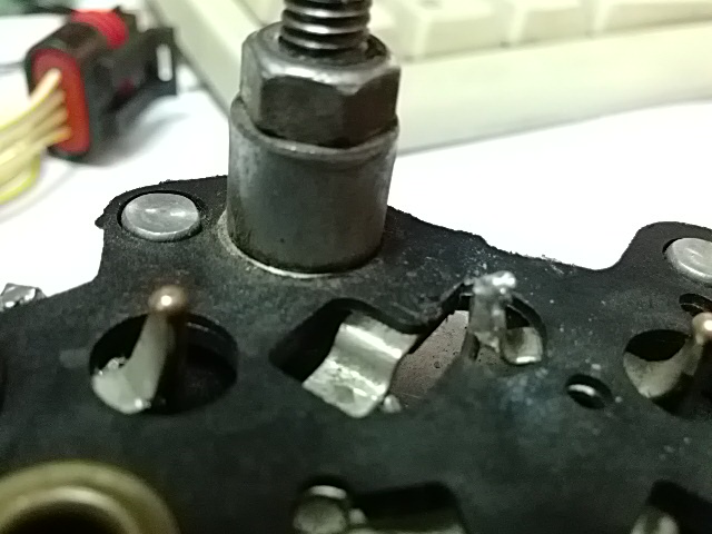

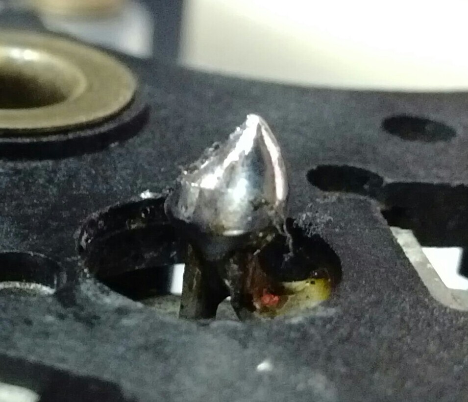

Походу да. Дело в том, что дома у меня припой, который халявный, то есть его отец честно вынёс с завода лет 25 назад. Твоё замечание про укрепление пайки спать спокойно не дало. Поэтому мост принёс на работу, ребята перепаяли, обвив сначала место пайки проводом.
Фотки прилагаю. Качество не очень, так как пришлось камеру в телефоне перевести в режим 640х480, чтобы в правила форума уложиться.
З.Ы. Конденсатор ради интереса замерил RLC-метром, показал 1,95 мкФ вместо 2,2 мкФ. То есть в заявленную погрешность 20 % укладывается, правда при комнатной температуре.
З.Ы.2 Диоды пробитые у меня тоже рассыпались напополам, но я склоняюсь к тому, что это не причина неисправности, а её следствие. Ведь после того как в нём поселилась КоЗочка, ему очень больно было
| IMG_20130701_111233-1-1.jpg |
Пайка укрепленная проводом, мост пока не мыт, паяли флюсом ФТЕФ-А. |
131.89 KB |
299 раз(а) |

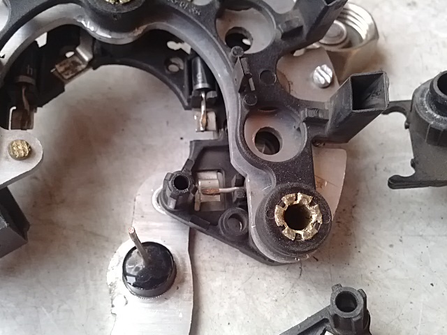

| IMG_20130701_095900.jpg |
На скорую руку, то что не внушило доверие. |
102.06 KB |
302 раз(а) |

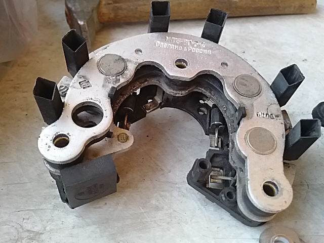

| IMG_20130628_212032.jpg |
Втулки уже развальцевал взад, внизу пластина отрицательная, справа остатки донора. |
173.62 KB |
296 раз(а) |

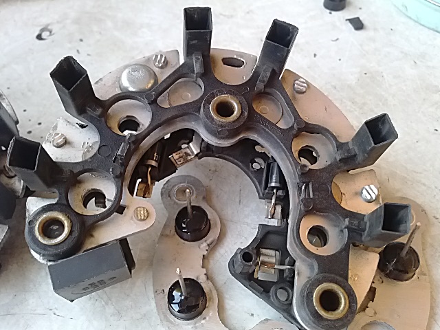

| IMG_20130628_212025.jpg |
Развальцованная втулка крупне. |
138.52 KB |
310 раз(а) |

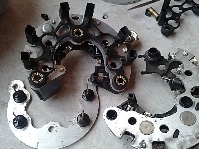

| IMG_20130628_165621.jpg |
Снял только отрицательную пластину |
164.34 KB |
324 раз(а) |
| IMG_20130628_165559.jpg |
Исходный вид моста донора, от 80-амперного прамо, силовых диодов только три пары. После ремонта у меня останется в запасе ещё пара силовых, и три допдиода. |
156.58 KB |
293 раз(а) |
Zver_042
Сообщения: 16090
Собрал таки на днях генератор. АКБ гелевый на балконе стоявший дохлый (именно поэтому я его с работы и скомуниздил без зазрения совести) показал 10,5, но для проверки вполне. Взял дрель, добытую на работе таким же способом и по той же причине что и АКБ (у неё регулятор пуска просто поменял), "завожу" генератор, ключом замыкаю В+ на D .... напряжение поднимается до 12,5 В и всё. Думая что за хрень, диоды я каждый перед сборкой ещё "прозванивал" под нагрузкой током примерно в 7 ампер, всё пучком было. Потом догоняю, дрель довольно мощная была скомунизжена, и низкооборотистая. Достал китайское фуфло на 400 Вт из Леруа за 200 руб купленное по акции, обороты у неё раза в два больше оказались, раскрутил ротор в холостую, потом ключом перемкнул на секунду клеммы вышеописанные, и вот оно счастье, 14,4 В. Дай бог что б лежал долго на балконе и не пригодился. Ну и удовольствие от проделанной работы с нулевыми затратами конечно бесценно

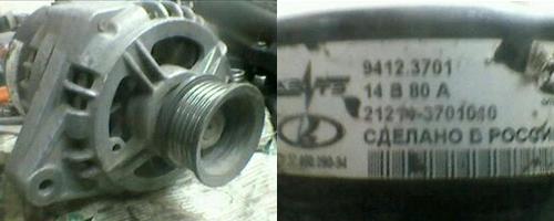

у меня другой вал? не вижу внутреннего шестигранника...
| Шкив генератора.JPG |
21.05 KB |
303 раз(а) |
| фото генератор 9412.3701 бывш.употр.JPG |
15.76 KB |
289 раз(а) |
