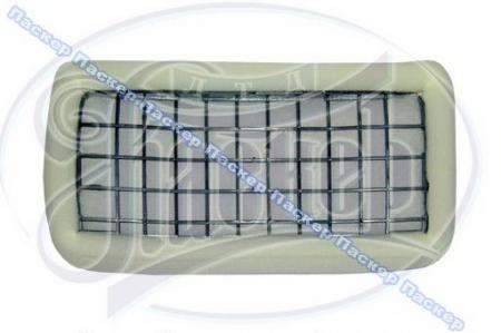

И купи себе фильтр салонный, такой хотя бы

Сохатый писал(а):фильтр салонный
Только проверь его сразу у магазина, за 100 рэ не встает на место и не держится

а фильтр под капотом надо менять? вернее даже под дворником правым да?

_NikeL_ писал(а):а фильтр под капотом надо менять?
Да, под серединой лобового стекла, где кожух печки. Заводишь его за кожух и двумя пружинками фиксируешь. Там на упаковке инструкция есть.
Ну или закажи адаптер десяточного фильтра. Правда, оно подороже выйдет.

10й лучше? наверно и родного хватит так то?
