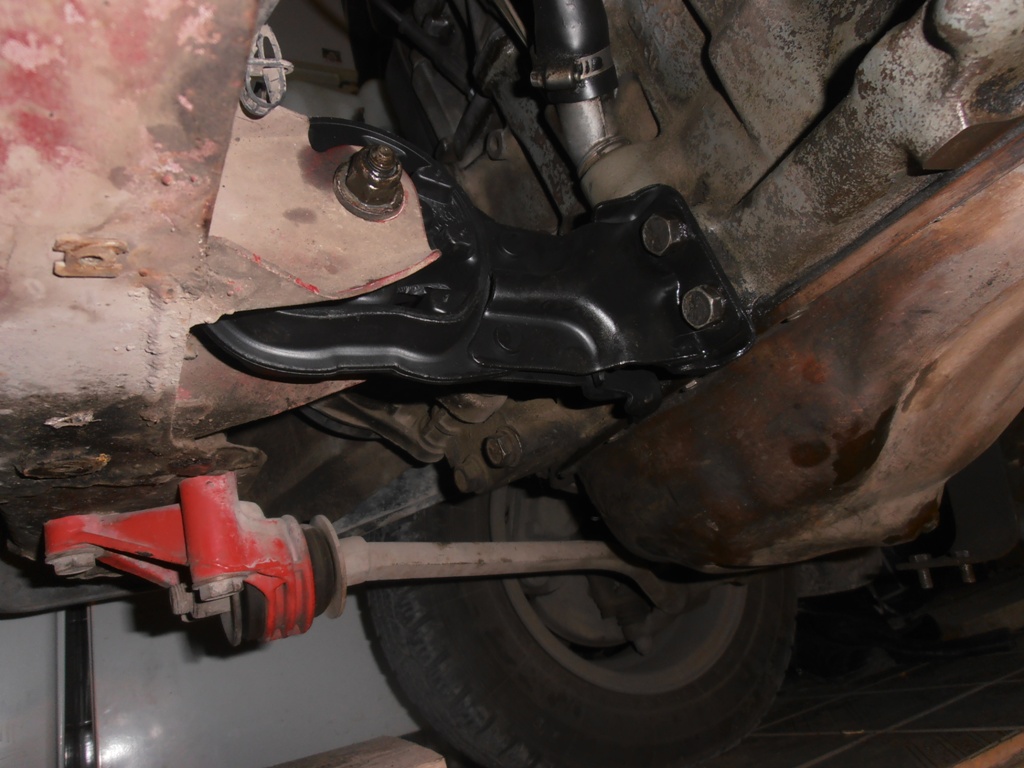

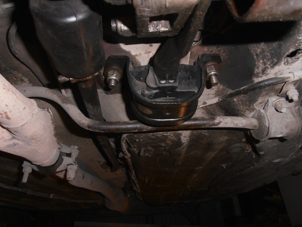

Буду менянять переднюю опору, здесь выбор сделал - СЭВИ.
Думаю заодно махнуть и боковую (состояние не видел, но она еще родная). Выбираю между СЭВИ и БРТ (вторая дешевле, но склоняюсь к первой). Был разговор с продаваном, он утверждал, что у СЭВИ при эксплуатации возможны разрывы в указанных местах:
Кто-то, когда-то наблюдал/читал/слышал о таком?

Ездить конечно можно и дальше, но повторюсь, меняю их при появлении лишней вибрации двигателя в определенных режимах, и/или когда опора ложится на упор. Большинство же катаются не обращая внимания на симптомы помирания, вибрацию, перекос СУ, (ТАЗ же!) пока резина опоры не протрется до железа или СУ не ляжет на защиту. Я до такого не довожу.
Сан-Саныч писал(а):Попробую сам поменять.
Там ничего сложного.

Лысик писал(а):боковая вообще живет долго на Самаре, на ней нагрузки то почти нет
Я в курсе. Но учитывая "качество" опор и чтобы два раза туда не лазить - махну и боковую.

TDream писал(а): Но учитывая "качество" опор и чтобы два раза туда не лазить - махну и боковую.
Вот у отца купили в 2001г машину, опоры просели только примерно в 2012, поставили БРТ, боковую не трогали. В 2016 перебирали кпп, боковая была лопнутая по резине, поменяли, не поменялось ровным счетом ничего
у себя не помню когда боковую менял, вроде в 2015, тоже никаких изменений, родная подзадубела конечно, но не порвалась.

Лысик писал(а):Вот у отца купили в 2001г машину, опоры просели только примерно в 2012, поставили БРТ, боковую не трогали. В 2016 перебирали кпп, боковая была лопнутая по резине, поменяли, не поменялось ровным счетом ничего у себя не помню когда боковую менял, вроде в 2015, тоже никаких изменений, родная подзадубела конечно, но не порвалась.
Уговорил!
Пойду в гараж, попытаюсь заценить ее состояние.
