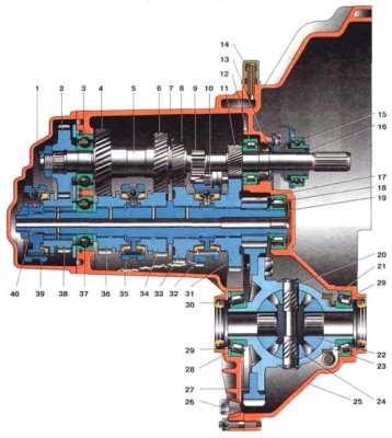

BOTANEG
пока не выперло ничего, жду... Может канистра маленькая какая была.. Smile
А что за камера в коробке под сапуном (14 поз.)?

badboy2115
3,3 заправочный объем + 0,2-0,3 чтобы пятая не голодала.
камера хз, наверно отделение чтобы масло от шестерен в сапун не летело Pardon
