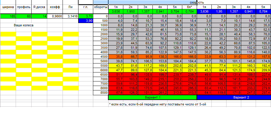

Вот для любителей посчитать
Размер файла: 36.59 KB
Просмотрено: 258 раз(а)
Gennadiy K
По моим подсчётам по стоковым данным при 5000 об/мин на пятой передаче скорость должна была быть 180,45 км/час (беру коэффициент смятия резины 0,96). При моменте двигателя на этих оборотах 126Н*м и кпд трансмиссии 0,95, получается сила тяги автомобиля 1250Н. Но сила сопротивления движению на этой скорости составляет 1287Н -> которая складывается из 985Н сила сопротивления воздуха + 297H сила сопротивления качению.
То есть сила тяги машины не добирает до силы сопротивления движению всего 37Н (каких то жалких 3,8кг - то есть чуть ладошкой подтолкнуть Smile), поэтому реально максималка получается 178...179 примерно. Если машинка удачная получилась и двиг чуток помощнее, то 180-185 стоковая десятка должна ходить, больше к сожалению нет.
Gennadiy K
тут я делал расчет в экселе http://www.autolada.ru/viewtopic.php?p=6465554#6465554

Gennadiy K
Я такой же считал. Правда я туда ещё добавил формулы по сопротивлению качению и тяга совсем упала. facepalm Покопал интернет, в теории по тяговому балансу пишут, что со скоростью сопротивление шин растёт, хотя в разных статьях по разному считается.
По вышеизложенным расчётам сила сопротивления превышает силу тяги (пусть на каких-то 37Н), а значит авто должно терять скорость!
Ну теряет при 180 и что, при 178 не будет терять, сила сопротивления воздуха упадёт и всё уровняется - там написано "скорость должна была быть" имелось ввиду могла бы быть, но 37Н не хватает - всё зависит от крутящего момента на данных оборотах.
Gennadiy K писал(а):
Я такой же считал. Правда я туда ещё добавил формулы по сопротивлению качению и тяга совсем упала. Покопал интернет, в теории по тяговому балансу пишут, что со скоростью сопротивление шин растёт, хотя в разных статьях по разному считается.
Там есть коэффициент потерь по коробке. Можешь поэкспериментировать с ним, но он постоянен от скорости.

kotmu
kotmu писал(а):
у меня примерно было 5500-5700 оборотов на 5-й какая примерно это реальная скорость?
Получается 198-205 км/час на 185/60-R14.
Для достижения такой скорости крутящий момент двигла должен быть около 154 Н*м. К сожалению это не возможно, так как на указанных оборотах, момент у нас всего около 115 Н*м.
На скорости 200км/ч нужно преодолеть 1190Н сопротивления воздуха и 330 Н сопротивления качению. У наших машин нет таких резервов по тяге, ищи погрешности в измерениях.
Ну либо у тебя двигатель 120л.с. при 5600 об/мин, либо обтекаемость слишком хорошая. Wink
могу только предположить, что врет тахометр..

Я разгонял... правда коробка 18й ряд но 5я передача сток, а пара 4.1.
Вот график коробки
Получается около 220 км/ч, и это предел.
