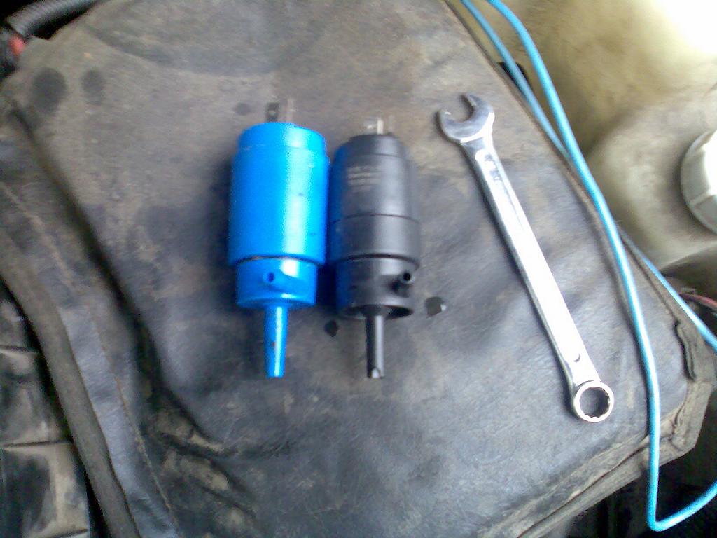

Вот насосик омывателя мейле. Код: 100 955 0002 цена 166р на вид очень качественно всё.
Завтра ещё попробую убедится пойдёт ли на самару, но вроде должен.
MG_And писал(а):
MaratZ писал(а): И говорили что это китай.
Естественно это китай.
Примерил сейчас к самарскому бачку, нормально сядет только если изоленты подматать, так как немного тоньше. Видимо самарский на мою идёт, но не на оборот.
бачёк омывателя заднего стекла 2111
код для заказа в цитатах, подешевел, я взял за 154 р
действительно тоньше, вопрос решили примерно 3 витка синей изоленты и силиконовая смазка, что бы вошло на ура
поставлен вместо прамо, умершего в весьма юном возрасте- протянул 1 лето
на фото синий- прамо
чёрный- миле
____________________________________________________________
Сдохла милька! с октября по январь проработала, теперь маленько качает, но из форсунки капает только.
Судя по всему не пережил нескольких пусков на сухую, когда жидкость в бачке кончилась. раза 3-4 она с этим мотором кончалась.
От так от!
