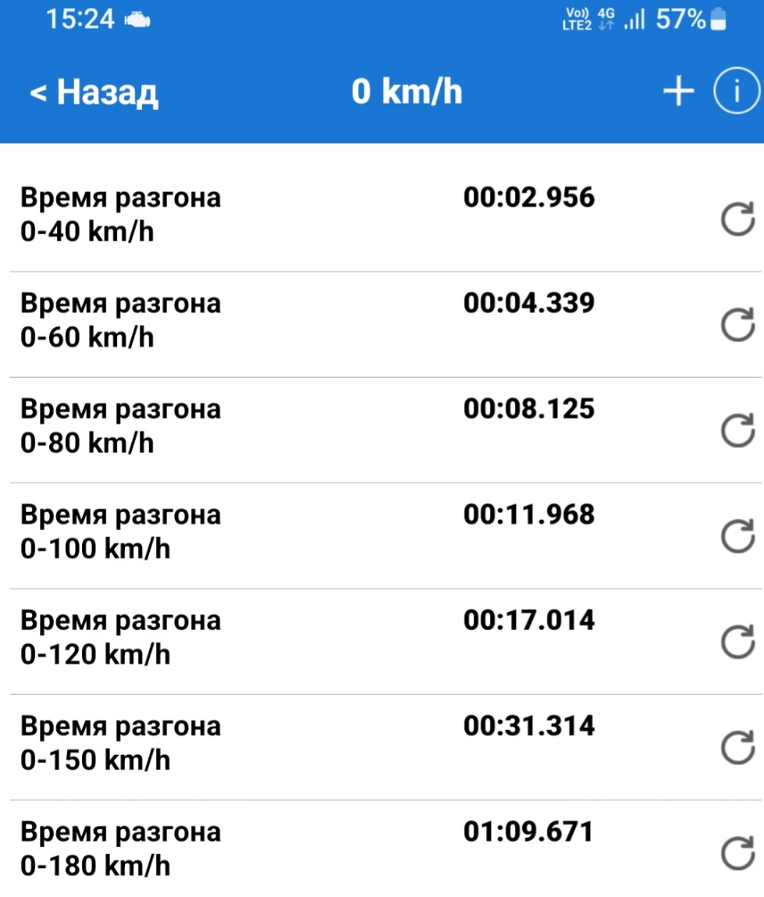

Не сочтите за хвастовство, но с мотором вроде всё нормально Very Happy

Чинилкин писал(а):
и пузырьки фигачат в бачок.
Хреновый знак... supercool
Где-то дыра из камеры сгорания в СОД имеется. Pardon
Что-то у тебя явно кривое... Либо блок, либо обе башни. supercool
