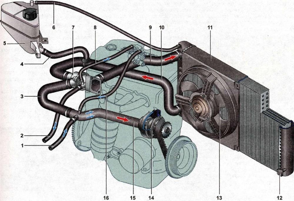

Упрощённый вариант выхода воздуха как-то в голову приходил(смысл как у
zzrus) , на рисунке. Надо 2 тройника и шлангу. На тройнике который на дроссель пускает, надо шлангу сверху повести на бачёк - чтобы воздух стремился в бачёк а не к дросселю, возможно есть тройник который лучше будет направлять воздух в бачёк.
| воздух в сод.jpg |
16.21 KB |
258 раз(а) |
d.dmitry
Сообщения: 4306
Откуда: Краснодар
Схема сод калина.
| sod1118.jpg |
1 |
122.14 KB |
345 раз(а) |
