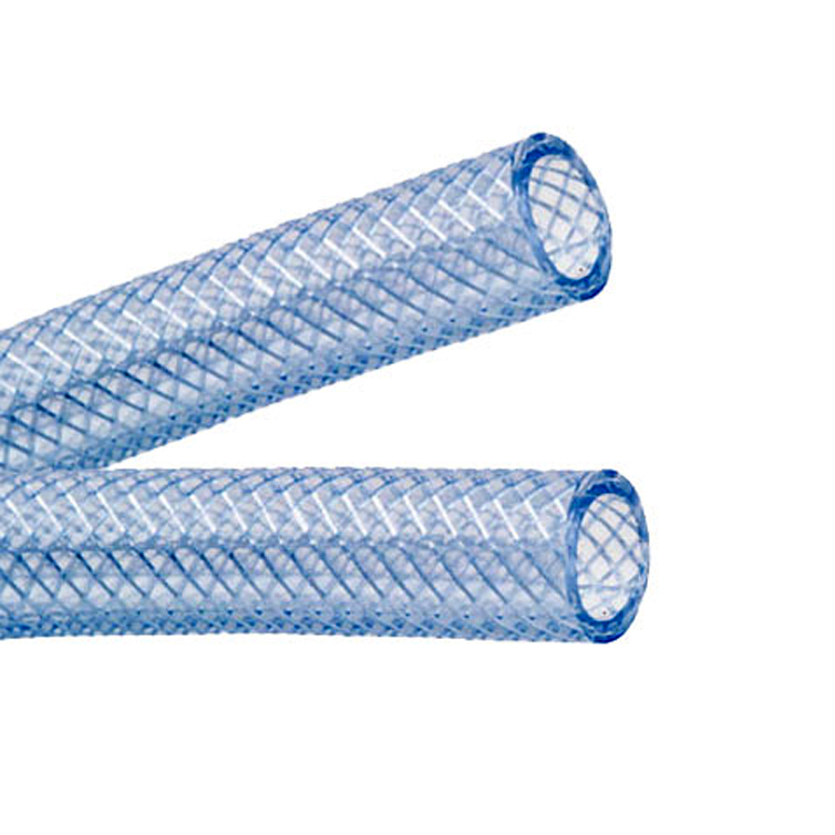

А вот когда поработало чуть уровень сразу падает ниже уровня? Так? Вот смотри как это работает. Если, именно ЕСЛИ, есть сифон в соединении шлангов, то за ночь натянет воздуха в систему. Дальше, я думаю так, этот воздух уходит вверх радиатора. Пока воздух не выйдет, нормальной температуры не будет. Как только он выходит, и жарить начинает.
Как проверить. Видно по выходу обратки в расширительный бачок. Либо врезать прозрачный фильтр, либо этот шланг заменить на прозрачный. Вот такого плана, 00. Что это дает. На практике, если после заводки на холодную, видно как идет пена. Ну т.е. если идет, то значит за ночь систему завоздушило. Причем, прямая зависимость, как только пена кончилась и сразу печка начинает греть. Если завоздушивания нет, то сразу сплошной поток, и греет сразу. Если че, то все мои личные наблюдения, хотите верьте, хотите проверьте..

| 00.jpg |
