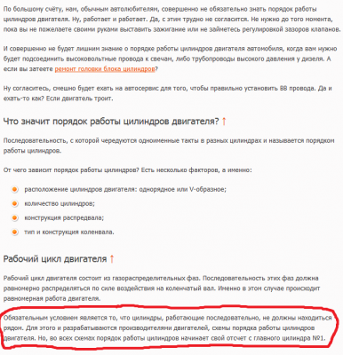

Да вот ещё одни фото там где кружок проставлено работа цилиндров на другом фото видно чуть лучше.
Добавлено спустя 23 минуты 49 секунд:
Вот ещё пару скриншотов статей

Описание: Начало
Размер файла: 52,88 KB
Просмотрено: 134 раз(а)
Описание: Продолжение

Погугли нумерацию цилиндров двигателя ваз....
!Lnur
Фраза бредовая, выкинь этот учебник!
Условие невозможно на двигателях до 4 цилиндров включительно.
Например 1-3-4-2, здесь 3-4 рядом, и 2-1 рядом, никуда не деться.
PS: С ЭТОГО МОМЕНТА РАССТАВЛЯЕМ НОМЕРА ЦИЛИНДРОВ ПО ПОРЯДКУ СЛЕВА НАПРАВО, КАК ЭТО ДЕЛАЕТ ВЕСЬ МИР!!!
1, 2, 3, 4, 5, 6 и т.д.
Без этого условия дальнейший разговор с тобой принципиально невозможен.
