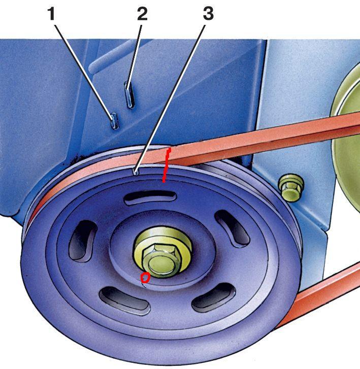

и еще про метки зажигания. выставил отверткой ВМТ в первом цилиндре но метки как на картинке не нашол. И метка 3 на шкиве привода генератора стоит на красной линии. И стопор одевания этого шкива не точно направлен вниз а смещен по часовой стрелке как показал красным

mexanik82 писал(а):и еще про метки зажигания. выставил отверткой ВМТ в первом цилиндре но метки как на картинке не нашол. И метка 3 на шкиве привода генератора стоит на красной линии. И стопор одевания этого шкива не точно направлен вниз а смещен по часовой стрелке как показал красным
Смотри внимательно ну практически один шанс на тысячу что у тебя действительно нет метки. Купи помощней фонарь, протри маховик тряпкой смоченной в бензине.
Сообщения: 47923
mexanik82 писал(а):так что с моими метками,
Метку нужно искать не на шкиве,а на маховике.
http://car-exotic.com/image/vaz_2108_1547.jpg Желательно конечно с помощью часового индикатора,но при прямых руках достаточно точно можно и отверткой поймать.
На всякий случай проверь ВМТ не в первом цилиндре,а во втором.Вдруг метка на маховике появится в окошке.Тогда значит до тебя кто то маховик поставил на 180 градусов.

mexanik82
Сообщения: 310
Откуда: Прокопьевск
Авто: ТАЗ 21099
т808 писал(а):На всякий случай проверь ВМТ не в первом цилиндре,а во втором.Вдруг метка на маховике появится в окошке.Тогда значит до тебя кто то маховик поставил на 180 градусов.
А если перепутали одели на 180 градусов, тогда чего делать??
