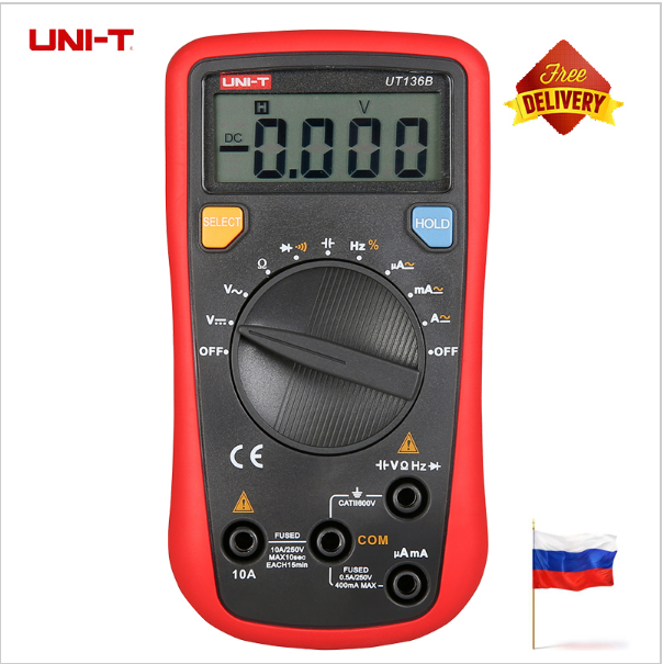

alex-7 писал(а):Ну тогда, постаринке, буду втыкать иголки в дмрв
Если хороший, поверенный мультиметр, то лучше им, желательно 3-и знака после запятой, типа такого:
UNI-T UT136B
АЦП врёт, у меня на прошивке i02 Россия83 показывал значения из космоса.

Сообщения: 16542
Рена писал(а):АЦП врёт, у меня на прошивке i02 Россия83 показывал значения из космоса.
У меня такая же, ничо не врёт... с одним адаптером.
А с другим привирает, и не только АЦП.
Так чты, имхо, врёт не АЦП, оно не может "врать", врёт адаптер, "криво" транслируя инфу по к-линии в прогу диагнозы.
