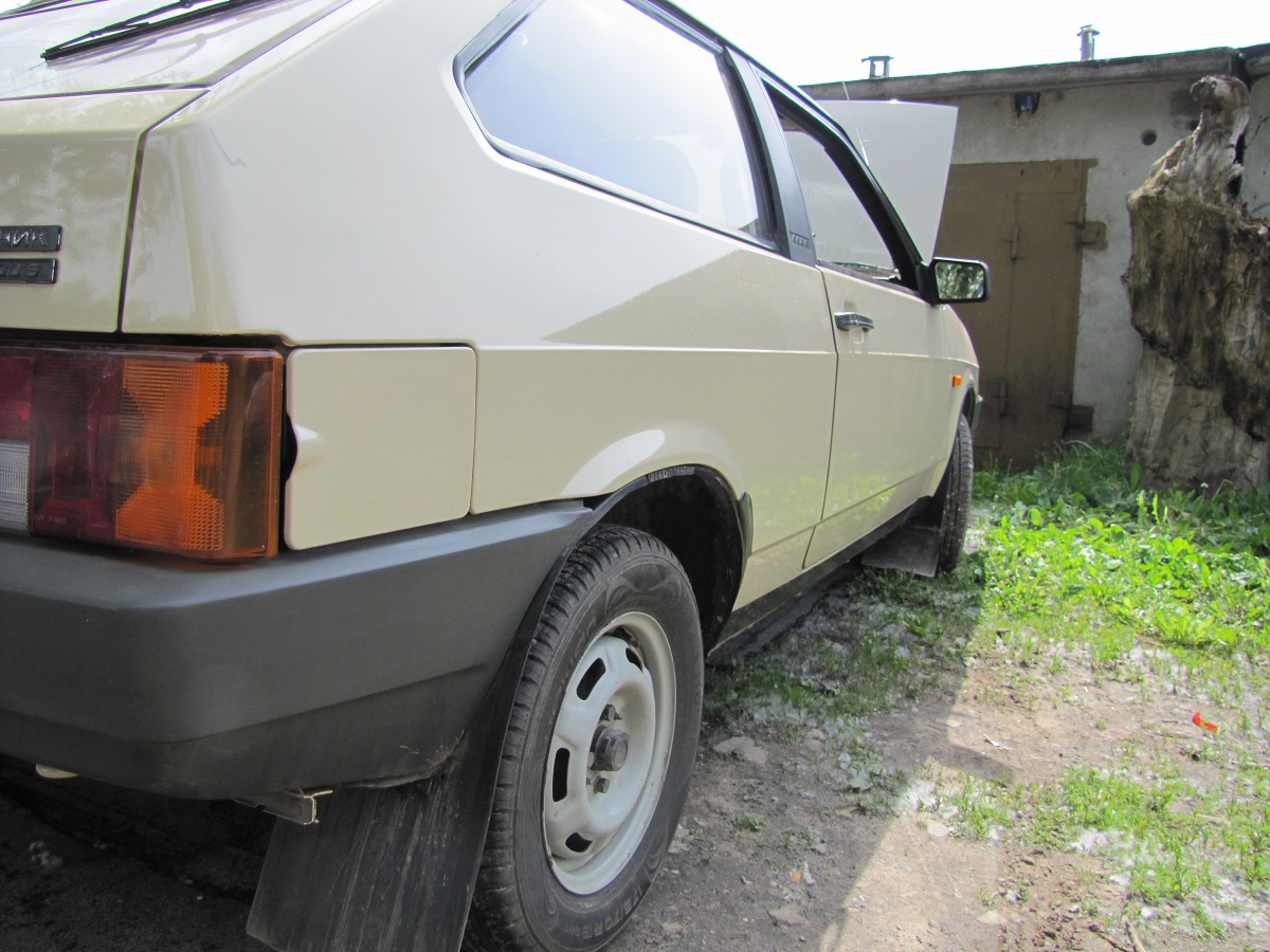

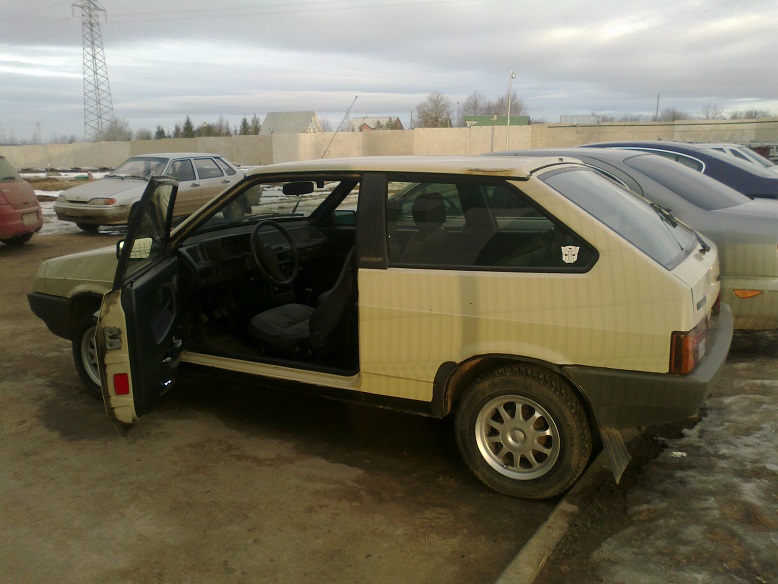

На стоковых с 89 года была хорошая высота,но 5 человек в салоне и немного поклажи заставляли уже колеса о защиту тереть,с новыми заводскими пружинами получилось на 1-2 см ниже,уже так сильно не трет,но всё же есть.
Размер файла: 150.6 KB
Просмотрено: 283 раз(а)
Описание: хорошая высота,но сильно проседают под нагрузкой
Размер файла: 324.78 KB
Просмотрено: 293 раз(а)

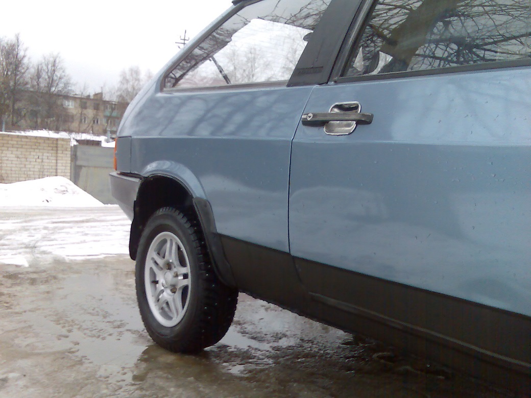

А вот отец бывает частенько по каким-то дебрям лазиет,где можно повыше даже когда пустой.Туда наверно предложу ему 10е амортизаторы и 11 пружины.А завышки на помойку.
Описание: сейчас у него так
Размер файла: 204.02 KB

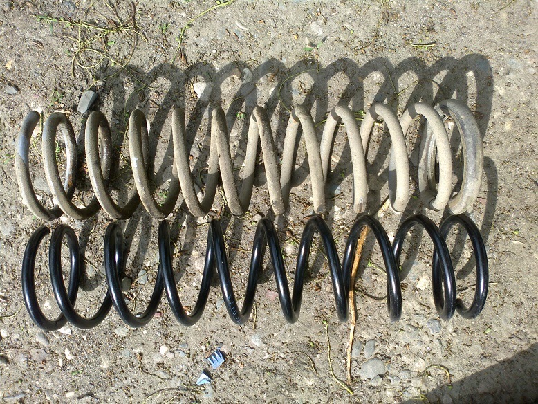

Сеня74 писал(а):
не, штатные 2108, каяба для 2112. на сколько мне известно высота пружин одинаковая, жестскость разная
Я так понимаю, что речь это RA5649?
http://kayaba.com.ua/product/ra5649/
По высоте она такая как 2109? Или Вы лично их не ставили?
А то я задние стоковые от 2110 поставил (они короче на 1,5 см. и прут толще), а они жесткие для меня (хорошо что 2111 не взял, а то сперва их хотел взять, они еще жестче). И зад у меня опустился примерно на 1-1,5 см. за счет того, что десяточная пружина чуть короче.
Присматриваюсь сейчас к KYB RA5649 или же RA5643 (именно они для девятки согласно KYB каталогу)
http://kayaba.com.ua/product/ra5643/
Но в них смущает более тонкий (но "растянутый") виток, в сравнении с стоковыми. Вот не знаю какие же лучше будут...

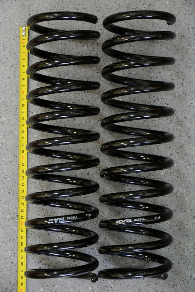

Лысик писал(а):
Можно ли предположить,что RA5644 и 55038 это нечто вроде заводских 08 с желтой меткой,только под нагрузкой меньше проседают,а RA5643 и 55030 типа заводских с зеленой меткой?
не совсем так RA5643 и RA5644 довольно прилично отличаются между собой.
5644 - короче и у нее прут толще (на 0.5 мм.) и витков больше (как у стоковых). 5643 - длинней, прут тоньше и витков меньше, они как будто "растянуты".
Вот их подробные характеристики:
http://kayaba.com.ua/product/ra5644/
Фото также прикрепил.
Я бы выбирал между 5643 и 5649 (думаю они будут по жесткости примерно как стоковые 2110 и при этом по высоте как 2109)..
