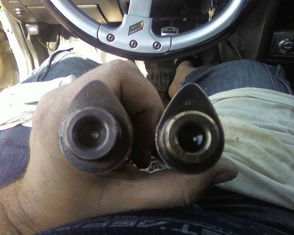

Drakon4ik76
Я когда-то мудрил с 9.85 280,ехали везде,на рекомендованных(0.8/0.6) и с низу(лучше стока),и до 7 легко(докручивал в 8),на 4-6 даже был пиночек,107боши,выпуск 51,рес копия Стольникова(катал прогу у Мэдмакса),у дружбана были на 126ом моторе 9.50 282,ехали так-же везде,я катался на его тачке,моменту дохрена,хорошо ехала..Я к чему это?К тому,что эти 2 пары валов при правильной настройке можно настроить и будут ехать везде.(повторюсь ехать),шоб валить +300
Drifter
9.5/272.........это ж в принципе овощи... фаза короткая... вообще больше как на турбовые валики смахивают...
Drakon4ik76
9.50 282
Описание: Слева 9.50 282,справа СТИЗ
