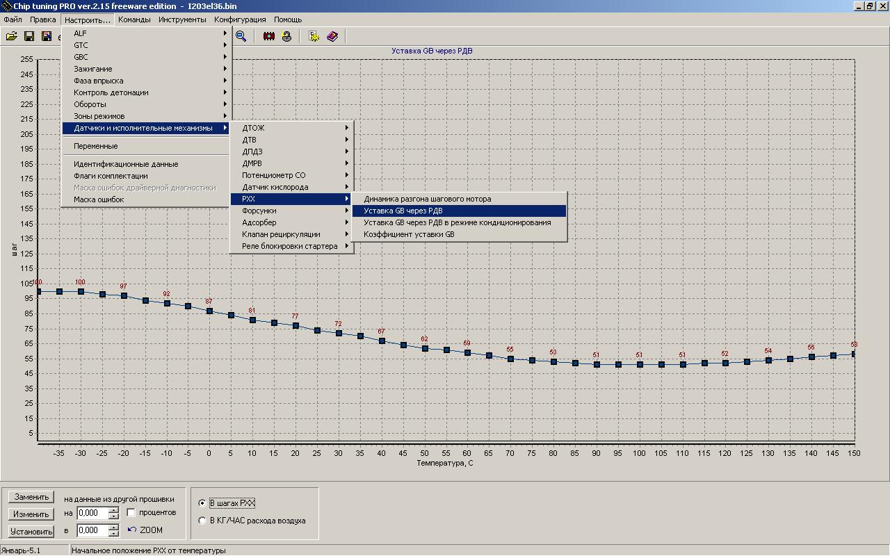

Dranik писал(а):откуда такие данные?
и про какую сток речь?
у меня сток РХХ при 90-100=41-44. и так с завода и по таблице чиптюнера.
так, э-э-э... вот:
| Безымянный.JPG |
175.44 KB |
257 раз(а) |
