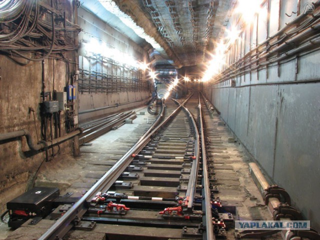

Фото той самой накладки, т.е. сила, действующая на рамный рельс, действует на закладку, а не напроволоку, проволока препятствует поднятию закладки вверх.
Фото откинутой закладки
Rover_61reg
В метро - то же самое
Дяденька на 00:14 видео, накладку перевернул, но не закрепил ее.
http://youtu.be/QBdk8DVgpCo

-основных деталей нет, я не говорю уж о запасных(как на примере стрелки #3 и #2);
-ни чем не зафиксирована в одном положении!
-и самое основное : ЭТОТ СТРЕЛОЧНЫЙ ПЕРЕВОД ВЕДЕТ В НИКУДА! Тем более стрелка ни чем не контролируется и даже камер (направленных на стрелку) не установленно!!!
И в первую очередь нужно спрашивать с руководства метрополитена: для чего эту стрелку решили положить, а не с мастера пути! Эти сотрудники метро, службы пути, которых сейчас во всем обвиняют, как по вашему они должны были закрепить эту стрелку? Руками держать? А закрывать участок нельзя, потеря денег для метро! Нет деталей! И стрелка здесь не нужна! Думаете путеец с многолетний стажем на столько глуп что откровенно себя подписывает на тюремный срок?! Может быть стоит у него спросить что и почему происходило той ночью?! А может лучше всего наказать его руководство, а лучше руководство руководства?
